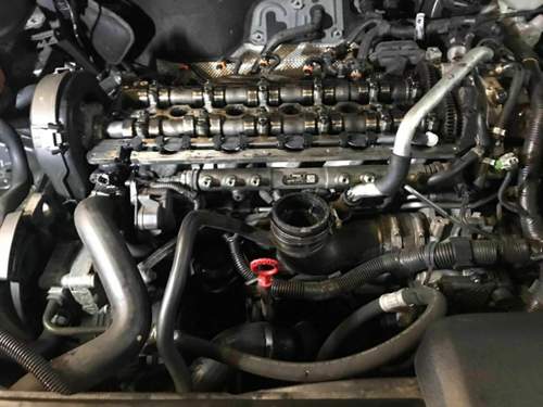

Heute, adac angerufen, der hat ausgelesen, drallklappen Fehler, motor Abdeckung abgenommen, klappen Gelenk hing nur rum, er hat das Plastik Teil etwas mit löt gerät weich gemacht und wieder rein gesetzt Fehler weg alles gut? nö nicht ganz, ich soll es bald auswechseln das Teil. Überlege ob ich es aus Metal sone Satz kaufe für 70 Euros etwa., mal gucken. Muss dazu sagen mir fiel auf das wo das Teil am Motorblock fest ist, ist Öl feucht,. Soll ich nun das ganze dichtung mit drallklappen auswechseln oder nicht. Seufzer
Bei mir sifft das seit 60000 km.
Das Hebelchen kann man weichfönen und anbringen, hab ich auch so gemacht. Ich würde es tauschen, wenn der Hebel an den Drallklappen bricht. Das ganze kostet in der Werkstatt über 800.
Die Injektoren müssen raus, da kann man sich schon überlegen, überholte Injektoren einbauen zu lassen.
Zumal die Leitungen und die Haltebügel auch neu rein kommen.
Also lass es so lange es geht.

Ich hab mal so ne Youtube Video gesehen wo drallklappen richtig scheisse mit dicken ölfilm bedeckt waren, sah echt ka.e aus, nicht dass es bei mir genau so aussieht. Ich werde natürlich warten bis der hebel hinüber ist, jetzt geht's ja wieder hab mit bissrl Draht gestützt damit das nicht von Kugel raus flutscht ( aber nit lachen)
Da sehr viele Kurzstrecken mit unserem XC90 zurückgelegt werden sind die Drallklappen etc. ziemlich verölt. Der Meister unserer Wahl meinte öfter mal auf der Autobahn mit höher Drehzahl zu fahren.
Das wirkte incl. Dieselzusatz für wahre Wunder. Nach 2 Monaten Kontrolle sind fast alle Ablagerungen weg.
Der Dieselzusatz kommt aber nicht zu den Drallklappen, wie soll der dort was bewirken? Es ist ein Direkteinspritzer, der Kraftstoff wird direkt in den Brennraum eingespritzt.
