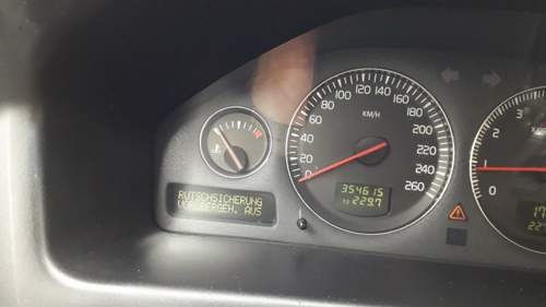

OK, jetzt nochmal von vorne : Ich bin ein echter Schleswig-Holsteiner und daher etwas wortkarg .
Diesen Volvo habe ich vor 7 Tagen mit 354002 km gekauft. Er dient als Alttagsauto neben meinen zwei Oldtimern.
Es ist also ein V 70 II mit manuellen Schaltgetriebe. Aussenfarbe Silber , Innen Leder schwarz..
Die anderen Daten sind auf der angehängten Datei sichtbar.
Nun zu der 1. Mitteilung auf dem Display : ABS Wartung erforderlich . Diese Mitteilung verschwand wieder.
die 2. " " " " : Rutschsicherung Wartung erforderlich.
Bei der Volvowerkstatt wurde bei einer Auslesung kein Fehler angezeigt. Der Meister meinte, es kann ein Kabelbruch, defekter ABS-Ring oder da Steuergerät sein.
Bei meinen bisherigen Fahrten habe ich eben festgestelt, dass es beim bremsen ein Rubbeln zu spüren ist.
Daher meine Frage, ob das mit den angezeigten Mitteilungen zusammenhängen kann ?

Danke für Dein Entgegenkommen, wir Bayern sind ja auch nicht gerade für viel Sprache bekannt, aber hier hilft's ja nicht (es geht ja auch um einen Schweden 😁 😁 😁 ).
Ich habe selbe Sympthome, in meinem Fall tippe ich auf einen gebrochenen ABS-Sensor-Ring. Ganz klassisch ist das leichte Rubbeln für den Ring, beim Steuergerät oder Kabelbruch wäre eine deutlichere Nicht-Reproduzierbarkeit feststellbar.
Die Ringe kannst Du von unten aus prüfen, da sieht man dran. Hier in dem Video siehst Du genau auf die Stelle des Rings. Es ist der etwas gröbere Zahnkranz (der verrostete) in der Bildmitte. In dem Video von oben zu sehen.
