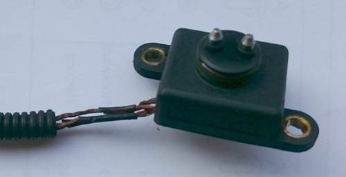

Hallo @beko, der Fehler den du gefunden hast tritt anscheinend häufiger auf.
Der Sensor sitzt sehr nah am Motor, die Kabel werden heiß und brüchig und die Isolation zerbröselt langsam. In diesem Fall ist sogar die Plusleitung am Stecker abgebrochen. Mit Pech und Vibrationen gibt es dann sporadische Kurzschlüße.
Weil ich schon dabei war, habe ich den Sensor ausgemessen. Wieder mal Open Collector (d.h. ein Arbeitswiderstand ist nötig). Es wird nur die Leitfähigkeit von Wasser gemessen das sich, wenn vorhanden am Boden sammelt. Ohne Wasser liefert der Sensor 4,5V und mit Wasser ca 1V (es gibt keine Zwischenwerte).
Ist Wasser vorhanden, wird die Schraube am Rohr abgenommen, die untere Öffnung ist am Boden des Filtergehäuses, dadurch kann das Wasser leicht abgesaugt werden.
LG Günther
