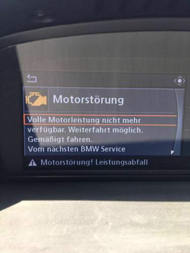

heute Nachmittag auf der Autobahn kam plötzlich folgende Meldung im HUD und im Bordmomitor "Motorstörung" (s.Bild). Ich war da mit 130km/h unterwegs als plötzlich diese Meldung kam, und der Wagen ausging.
Ich konnte ihn zum Glück von der vierten Spur auf den Standstreifen lenken, ohne Servolenkung und mit Restgeschwindigkeit von 50km/h, weil ja Motor aus war. Dann kam noch die Meldung "Aktivlenkung" deaktiviert. ADAC angerufen, abgeschleppt worden zu Tanke, vollgetankt und motor lief wieder. die ganze zeit wo ich auf den adac gewartet habe, konnte ich das auto nicht starten, das Fahrzeug klang als ob ich kein sprit hätte, war auch Reserve mit 80km Reichweite laut BC.
und nach dem tanken sprang er sofort an, kann es sein das vllt. durch wenig sprit der sich so verhalten hat das die Meldung "motorstörung" erschien? Ich hatte ja noch einen strich bei der tankanzeige, und bin auch schon paar mal mir keinen strich mehr gefahren und nie kam diese Meldung. kann es wirklich daran liegen oder anderes problem? Werde morgen mal auslesen lassen.

Riemenscheibe vllt. Auslesen hilft evtl weiter.
meinst die große vorne unten? wenn Motor läuft, eiert die gar nicht, läuft sauber eigentlich.
Achja, 180.000km Laufleistung

Das komische ist, heute morgen 140km restweite, hatte dann ne fahrt von 25km Autobahn mit 130km/h tempomat, und restweite sofort runter auf 80km, Nachmittags dann gestartet, wieder 130 restweite, kurz bevor die Meldung kam 70km restweite, kann da vllt. was mit dem tankgeber nicht in Ordnung sein, das er mehr zeigt, obwohl ich eigentlich kein sprit mehr hab?
Nee der gummikern reißt gerne. Passt zur Laufleistung. Dann dreht der Motor aber die Aggregate nicht.
wie kann ich das testen/sehen ob der gummikern gerissen ist? steht das im fehlerspeicher? Oder sieht man das die Aggregate dann nicht mitlaufen?
Ja der Riemen steht, Servo Lima usw laufen nicht mit. Da achtet man aber nicht drauf beim Haube öffnen. Meist geht es nach dem abkühlen mal wieder. Das ganze wird meist begleitet mit Gummi Geruch. Muss auch nicht sein, aber das zu prüfen kostet nichts.
Hab den heute morgen mit bleifuss getreten (motor vorher warm gefahren) 🙂 im Stand dann 10 min laufen lassen, nichts blokiert, kein Gummigeruch, alle riemen schauen noch gut aus, also keine riefen etc. und motor wakelt auch nicht, also nur soviel wie ein e60 diesel halt wakelt. später lese ich aus dann weiß ich mehr. Aber ich vermute vllt. doch was mit der tankanzeige oder schwimmer etc. weil heute morgen beim starten 360km reichweite, 20 meter gefahren 220km Reichweite, ich mein ist klar das bei kaltem motor und paar meter die runter geht aber soviel?
Vielleicht zieht er ja nur Sprit aus einer Tankhälfte?
Da es nach dem Tanken wieder funktioniert hat, wird wohl die Saugleitung zur 2. Tankhälfte kaputt sein.
Oder verdreckt, oder Tankpumpe hat eine Macke.
So das kam heraus beim auslesen, kann das damit zusammenhängen das er, durch den wenigen Sprit nicht mehr ausreichend Druck aufbauen konnte? Oder was meint ihr?
Und was ist das mit der Klimaanlage? Was sporadisches, oder müsste ich da was unternehmen langsam?
Ah ok. Raildruckregelventil. Das kann schonmal kaputt gehen. Daher auch zu wenig raildruck beim starten.
Also Raildruckregelventil tauschen?
