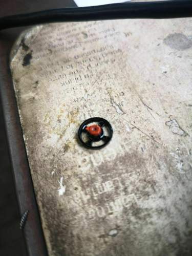

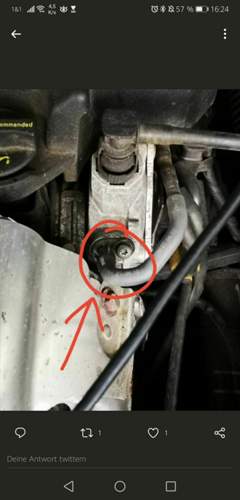

Fehler
Stelle wo das Plastik herkommt
Das kaputte Teil
Was brauch ich denn konkret für ein Ersatzteil?
laut den Bildern die Unterdruckpumpe ... was möchte dir die Werkstatt für 1200€ einbauen (was steht auf dem Kostenvoranschlag)?
Ich würde dir das Ersatzteil von Pierburg empfehlen, gibt es bei ebay ab ca. 250€, zB. https://www.ebay.de/itm/403046172629
Der Einbau ist sehr einfach, das kann man mit etwas Schraubererfahrung auch selber machen.

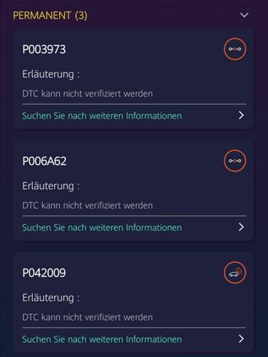

Die 1200 waren wohl der komplette Preis, als ich das auf Twitter rausließ, war das wohl das Einzelteil. So genau weiss ich das nicht mehr. ??
Ich komm jetzt erst wieder drauf weil ich heute nen alten Bluetooth OBDC Stecker gefunden habe und über die OBD App und dem Fehlercode hier im Forum gelandet bin. ??
