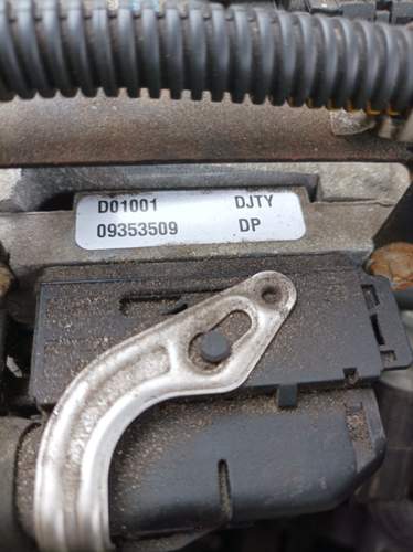

Motorsteuergerätetausch alt DJTY neu DRTJ. Passt das?
Opel Astra G
Hallo. Ich habe ein MSG mit Lesespule und Transponder gekauft. Nun habe ich gesehen, dass das alte ein DJTY ist und das neue ein DRTJ. Alles andere ist gleich. Kann ich das trotzdem 1 zu 1 tauschen oder passt das was nicht. Und wenn nicht, wo ist der Unterschied? Auto ist ein Astra G Z16SE . Mfg Patrick

Wenn auf dem anderen auch D01 001 steht sollte das gehen.

Ok. Danke. Dann werde ich es Mal versuchen.
Hallo Pawi,
Hat der Umbau funktioniert?
Hallo. Ich habe es noch nicht verbaut. Ist quasi als Reserve gedacht. Habe bei meinem z16xe schon 3 Steuergeräte durch und ein Rausch ist günstiger als ne Reparatur. Mfg
