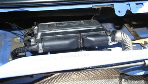

Nun habe ich schon das halbe Internet nach Informationen abgesucht und mit der Fehlerfindung begonnen und bin dabei direkt auf ein verdächtiges Kabel im Motorsteuergerät gestoßen (S. Bild).
Ist das normal so dieses Weiß-Braune ?? Das sieht so drangepfuscht aus. Kanns damit zusammenhängen das da nichts geht ?? Wackeln bringt leider auch nichts.

normal ist das nicht.
Was da an dem Kabel gemacht wurde wird dir so wohl niemand sagen können. Sieht auf jeden Fall so aus als würde da unter dem Isolierband ein Quetschverbinder rausgucken.
Ob da ein Kabel repariert wurde oder sonst was gebastelt wurde kann man so jetzt nicht sagen.
100% sieht die Reparatur für mich nicht aus. Entweder nimmt man einen Quetschverbinder mit Kleber innen drinnen oder es kommt Schrumpfschlauch rüber, so das an die eigentliche Verbindung keine Feuchtigkeit gelangen kann.
Stecker auseinander nehmen und gucken auf welchen Pin das Kabel geht, dann könnte man schon eher einschätzen ob das Kabel was damit zu tun hat.

Es gab zumindest schon mal Fälle, bei denen im Steuergerät kalte Lötstellen zur Steckerbuchse Fehler ausgelöst haben.
Und es gab auch schon Fehler, weil die Steckverbindung Kontaktprobleme hatte wegen Korrosion.
Wenn jetzt die Isolierung des Kabelbaums abgemacht wurde und nicht wieder vernünftig nachgearbeitet wurde, ist dies schon mal garnicht gut.
Unten mal ein Muster wie es aussehen sollte, Spritzwasser gerschützt, zwar ein anderes Auto, aber egal.
Ein Problem bei dem Alter brechen die Kunststoff-Klammer des Steuergerätes gerne mal, wenn man sie öffnen / schließen will.
Mfg
Frank
Motorsteuergeraet-01

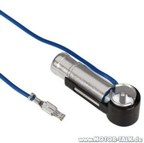

Und ob meine Seriendachantenne Strom braucht (also diesen Phantomspeiseadapter), woran kann ich das erkennen?
Sorry für inzwischen reichlich OT, aber kann mir das einer erklären?
THX!
mollix
Moin
Der Verstärker ist ja schon in Deinem Antennenfuß.
Bei dem Original VW Radio bekommt der Verstärker den Strom über das Antennenkabel, nur die Zubehörradios machen dies nicht.
Deshalb die Phantomeinspeisung.
Schaue unten
Mfg
Frank
Phantomstecker
