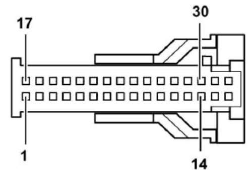

Im Auto habe ich einen Schaltplan gefunden welcher wohl für das Motorsteuergerät ist.
Könnt ihr mir sagen, was genau dieser Schaltplan bewirkt? Und wo der "Taster" sein könnte im Fahrzeug?
Schaltplan Motorsteuergerät Lupo 3L
9 Antworten
Das ist der Schaltplan für die Nachrüstung der GRA (Tempomat).
Der Taster sollte im nachgerüsteten Lenkstockhebel sitzen.
Genaueres siehe => https://www.rc-individual.de/.../

Danke. Ich habe am Lenkstockhebel eine "RES" taste, da tut sich aber nichts beim betätigen.
Und ich habe den AYZ Motor. Mit dem soll es laut Beschreibung nicht funktionieren
Lt. welcher Beschreibung?
Der AYZ Motor ist der neuere und hat auf jeden Fall die EDC15P(+),
die lt. oben verlinkter Seite Voraussetzung ist.
Die RES Taste im Blinkerhebel ist bei einem unverbastelten 3L für die Rückstellung der Verbrauchsanzeige, was über den CAN-Bus gesteuert wird.
Im übrigen weißt Du doch anscheinend gar nicht, ob die GRA überhaupt installiert ist, und wenn ja, wie sie in deinem 3L realisiert ist.
Wenn der Blinkerhebel nicht gegen den vom T4 (VW Teilenummer: 7D0 998 527) getauscht wurde, so hat man dazu evtl. die RES Taste für die Rückstellung der Verbrauchsanzeige missbraucht, so dass die dann natürlich nicht mehr funktionieren kann.

Danke für die Antwort. Die RES Taste am Blinkerhebel ist jetzt für den Tempomat. Habe es eben ausprobiert und funktioniert.

lässt sich der Durchschnittsverbrauch irgendwie anders resetten? ist dieser überhaupt noch aktiviert? er sollte sich ja auch ohne reset verändern.
Normalerweise schaltet die RES Taste im Blinkerhebel Masse auf Pin 25 des
grünen 32-fach Steckers im Kombiinstrument.
Also zusätzlichen Taster einbauen, der den Pin 25 bei Bedarf mit Masse verbindet.
