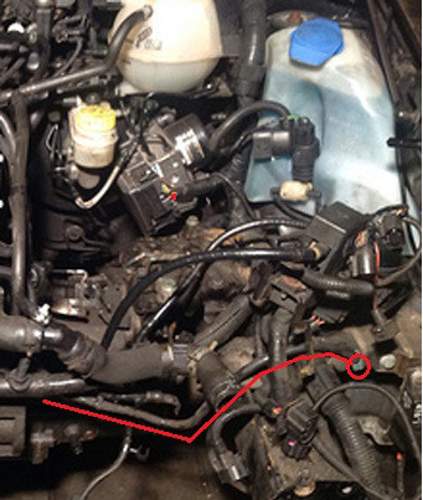

Bei einem etwa ähnlichen Problem (jedenfalls ähnlich verwirrenden Spannungsmessungen) lag bei mir schon zwei Mal ein Masseproblem vor. Es gibt ein Massekabel von der Karosserie (links vorn, in der Nähe des Scheinwerfers) zum Getriebe-/Motorblock. Vor allem die Verbindungsstelle zur Karosserie ist wohl korrosionsgefährdet. Könnte sich lohnen, die mal anzuschauen - geht ja einfach und schnell.

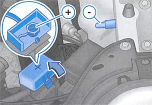

Den von Dir beschriebenen Massekontakt habe ich nicht. Bzw habe ich da einen in Wagenfarbe lackierten Massekontakt mit Hutmutter drauf, aber da ist kein Kabel dran.
Hab mich schon gefragt ob der für Starthilfe ist (bei meinem 3L ist die Batterie im hinten).
Die Hutmutter sollte als Starthilfepunkt aber nicht lackiert sein. 😉
Für weitere Massepunkte musst du deine Nase schon etwas tiefer in den Motorraum stecken.

Hm, seltsam. Habe noch mal nachgeschaut, um sicher keiner falschen Erinnerung aufzusitzen: Es ist ein dickes (vielleicht 16 mm2, nicht nachgemessen), schwarz isoliertes Kabel. An der Karosserie links (in Fahrtrichtung gesehen) vorn angeschraubt, knapp hinter und etwas unter dem Scheinwerfer. Man muss schon etwas danach suchen. Es führt dann zum Motor-/Getriebe, ist dort an der Kupplungsglocke oberhalb vom Anlasser angeschraubt. Auch bei mir ist die Batterie hinten, im Kofferraum. Falls das Kabel im Zuge der Modellentwicklungen mal verändert worden sein sollte: Auf alle Fälle muss es eine solche Masseverbindung zwischen Batterie (über die Karrosserie) zum Motorblock geben.

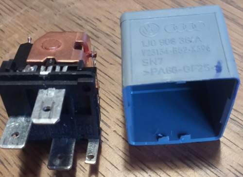

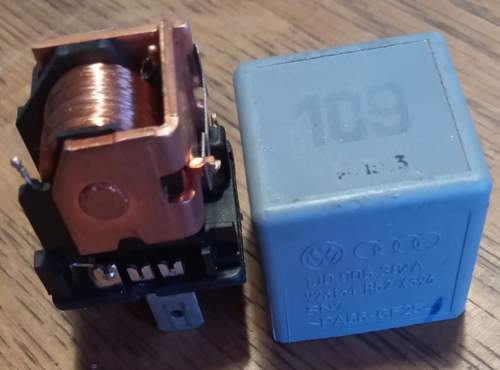

@5rot schrieb am 5. November 2024 um 13:02:38 Uhr:
Habe das Relais 109 ausgebaut und geprüft. Es tut was es soll.
Das tut es eben nicht.
Ich empfehle dazu mal die Lektüre der folgende Seite:
https://www.t4-wiki.de/.../Relais_J317_(Spannungsversorgung_Klemme_30)
Als Schlussfolgerung schlage ich danach den Einbau eines neuen Relais vor.
Hatte er das 109er nicht komplett durchgecheckt? So hatte ich dazu zumindest verstanden...
Ok, kann natürlich sein, dass er nur mit Ministrom Durchgang gemessen hat und es nicht nachgelötet hat.
Dann aber wirklich bitte sofort das Relais reparieren/tauschen.
Er hat nach meinem Verständnis nur die Kontakte für den Arbeitsstrom durch Brücken ohne Last getestet und auch nicht die für den Steuerstrom.
ja, ich habe das Relais "normal" geprüft: Spannung drauf und ein sattes Klacken ertönte - Durchgang gemessen - Widerstand der Spule gemessen. Ich hab auch das Gehäuse aufgemacht, und mir alles angeschaut: Sah alles OK aus.
Wusste ja, nicht was für ein spezieller Fall diese Relais ist! Ich werde ein neues bestellen, oder das alte nachlöten. Dazu schaue ich mir das morgen noch mal bei Licht an.
Ich finde toll, wieviel Dokumentation es im Internet gibt. Die Seite (https://www.t4-wiki.de/.../...J317_%28Spannungsversorgung_Klemme_30%29) ist natürlich SEHR hilfreich! Aber ich wäre noch nicht mal auf die Idee gekommen, nach dieser Info zu suchen, weil naja, es ist halt ein Relais und ich dachte mir was soll daran schon speziell sein? Spannend!
