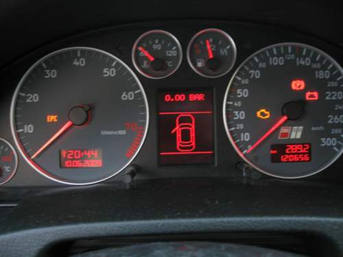

😁 "falscher Tacho" ist gut ... gugg mal was jetzt drin ist ... alles Handarbeit ... und der Tacho geht fast 100% exakt ... hab noch ne digitae Tacho-km-Anzeige implantiert
TÜV-technisch ist alles schon geregelt .. der Bock ist ja schon seit fast einem Jahr Deutscher Staatsbürger 😉

Cool, nen kompletter Autoscan von dem Teil wäre mal intressant.
Ist also schon nen DE Tacho drin, oder nur die Blätter umgebaut ?

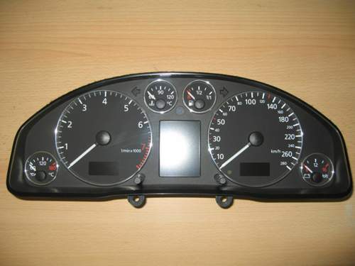

Ja ist von einem Deustschen Allroad .. hatte da Glück 😉 ... wollte unbedingt keine Meilen ... hab haber den Meilentacho auch noch mit km-Tachoscheiben vom normalen Allroad .... mein Tacho ist ein Zwitter - Scheiben vom S6 ... Zeiger vom normalen 280er Tacho ... Die Zeiger vom S6 sind am US-KI mit EU-Tachoscheiben ... nochmals dank an den Tachospezialisten Eurosky 🙂
Wollte den EU-Tacho wegen der Funkuhr ...
Kompletter Scan ... per Email ... schick mir mal email-addy per PN
