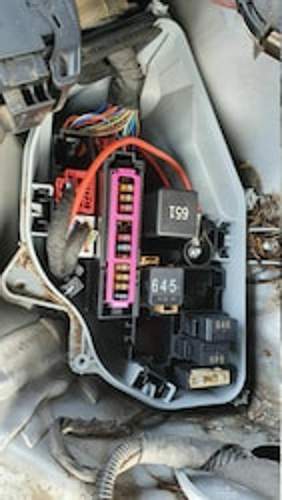

@Klangfetischist schrieb am 10. Januar 2021 um 12:51:55 Uhr:
@Nick-Nickel schrieb am 15. Mai 2018 um 11:57:22 Uhr:
In der E-Box Wasserkasten.
Auf dem Relaisplatz 4 sitzt das Relais J317 klemme 30 für das Motorsteuergerät.
Auf dem Relaisplatz 2 sitzt ein Doppelrelais(oder 2 kleinere) für Anlasser.
J53 - Relais für Anlasser
J695 - Relais 2 für Anlasser
In der Richtung mal prüfen oder gleich ersetzen.

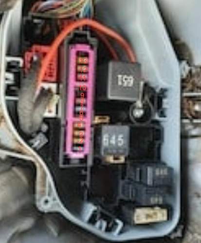

Ich habe mich jetzt an dieser schemenhaft Darstellung zur Platzbelegung von Nick-Nickel orientiert, bei mir sieht es aber anders aus. 😰
Ich kann die zu prüfenden Relais nicht zuordnen.
Könnt ihr mir bitte zu dieser Abbildung sagen, welche Verbraucher hinter den Sicherungen sitzen bzw. welche Sicherungen die Klemme 15 (Zündungs-Plus) betreffen?
Vielen Dank.
Welche Abbildung? ich sehe keine.
Sorry, dachte das Bild wird beim Zitieren mir gesandt. Ich meinte diese beiliegende Abbildung. Könnt ihr mir bitte zu dieser Abbildung sagen, welche Verbraucher hinter den Sicherungen sitzen bzw. welche Sicherungen die Klemme 15 (Zündungs-Plus) betreffen?
