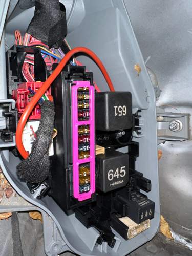

Hallo zusammen, kann mir eventuell einer sagen für was das relais 651 auf dem Foto ist??
@JosefJJ :
ich sehe kein Foto.
Er meint warscheinlich das von dir im September 2022.
Dann sollte er das auch hinschreiben.

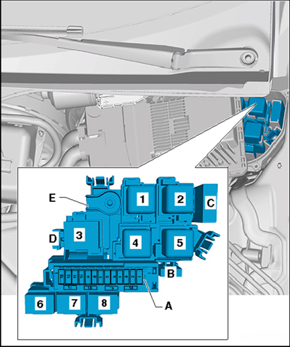

Das wäre das Relais Nr. 3
Entweder das Stromversorgungsrelais für Motorkomponenten J757 beim Benzinmotor oder das Steuergerät für Glühzeitautomatik J179 bei einen Dieselmotor.

Hoffe die beiden Fotos hier angehängt sind gut sichtbar?

Die Batterie habe ich erst vor einem Jahr gewechselt.Die beiden 645er Relais auch. Hetzt wollte ich nach der Empfehlung hier im Thread auch die Anlasser Relais J53&J695 tauschen. Die sind bei mir aber nicht im Kasten im Motorraum (siehe Foto).
Was sollte ich als nächstes tun?

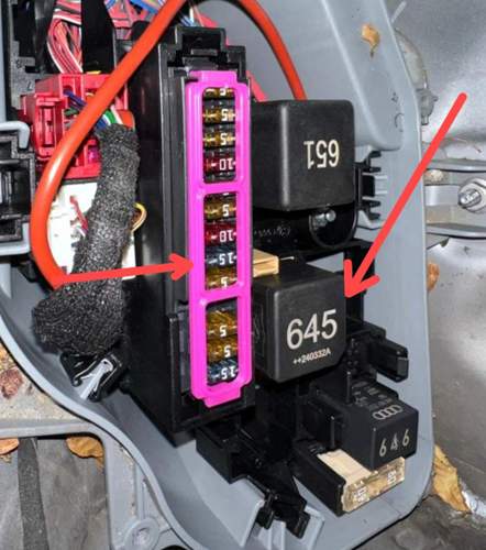

Laut meinen Unterlagen ist es das Relais Nr. 4 im Wasserkasten!
Wurde das schon ersetzt?
Relais für Spannungsversorgung

Laut SLP 4/7 gibt es ein Relais für Spannungsversorgung der Kl. 30 (J317), das vom Motorsteuergerät eingeschaltet wird (SLP 4/8)(J623) geht. Diese Leitung ist je nach Baujahr gelb oder grün/gelb 0,35 mm² (bitte Fahrzeugprofil ordentlich ausfüllen), kommt von T91 Pin 82 oder 83 (je nach Baujahr) und müsste die Masse durchschalten T91 bedeutet Steckverbindung, 91-fach, schwarz am Motorsteuergerät. Plus bekommt die Spule von einem Klemme 30 Knotenpunkt Plusverbindung (30a) im Leitungsstrang Motor (E89) von dem auch der Schlatkontakt versorgt wird. Die geschaltete Lastspannung geht über einen weiteren Knotenpunkt Verbindung 1 im Leitungsstrang Motorraum(D101) über die Sicherung SA6 zum Knotenpunkt Verbindung (87a) im Leitungsstrang Motorraum (D108) ans Motorsteuergerät T91 Pin3, 6 und 8.
Ich würde zuerst mal das Relais erneuern. und die Sicherung SA6 (15 A) kontrollieren (siehe Pfeile auf dem Bild)

ja, es ist das Relais, ich hatte auch gerade danach (und nach der Ansteuerung und dem Laststromkreis) gesucht, aber du warst paar Sekunden schneller. :)
