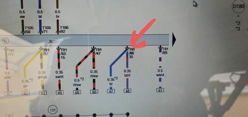

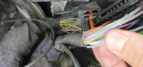

Ich habe mir endlich mal die Stromlaufpläne besorgt und mich auf die Suche begeben. Am Motorsteuergerät Stecker 96pol. sollte an Pin 86 Klemme 30 anliegen. Da war aber nix. Also mal die hintere Schutzkappe am Stecker abgemacht und das Kabel untersucht. Und siehe da Kabel, war ab!
Kabel gelötet und alles wieder montiert. Bis jetzt läuft er immer auf den ersten Drücker.
Schaut euch das bei euch mal an, evtl. habt ihr den selben Fehler
