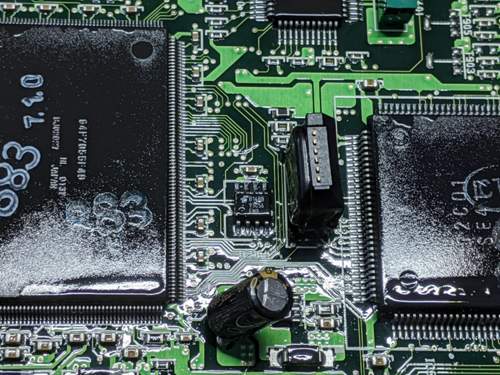

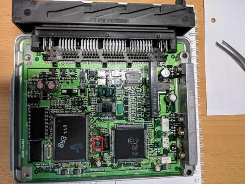

Wie bereits vorher ausdiskutiert habe ich es heute einfach mal gewagt und mein Motorsteuergerät vom B5244s2 mit 140 PS ausgebaut und dessen EEProm Typ 93c56 (ein kleiner Speicherchip siehe Bild unten) ausgelesen. In diesem alleine befindet sich nur die Wegfahrsperre, die Motorleistungseinstellungen sind in einem der anderen Controller gespeichert. Das Auslesen dauerte unter 3 Sekunden und war ohne Löten möglich nur der Ausbau des Geräts selbst war ein wenig fummelig.
Den Speicherinhalt der Wegfahrsperre habe ich dann auf mein bei ebay für 10 Euro erworbenes Steuergerät mit 170 PS B5244s übertragen.
Nach dem Einbau des Geräts startete der Motor als wäre nie was gewesen, wenn man drauf achtet merkt man eine bessere Beschleunigung. Es ist schon erstaunlich, dass in diesem Chip alles was der Erkennung der Geräte untereinander dient in 512 Byte gespeichert ist. Die Kommunikation mit der Drosselklappe etc. klappt auf Anhieb. Mehr gibt es zu dem Thema eigentlich nicht zu schreiben, stehe gerne für Fragen bereit.

ich fahre ein S60 aus 2002 mit B5244S2 (140 PS) und wollte ebenfalls auf eine ECU mit 170 PS wechseln, durch Clonen der Wegfahrsperre, die auf dem EEPROM gespeichert ist.

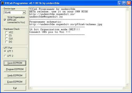

Stand der Dinge: Ich habe das EEPROM 93C56 aus meiner ECU mit 140 PS Typ MB079700-8831 ausgelötet und mithilfe eines Universal Programmers MiniPro TL866A (siehe Bild) ausgelesen. Das Auslesen scheint erfolgreich gelaufen zu sein. Diese Daten habe ich auf den EEPROM (auch Typ 93C56) einer gebrauchten ECU aus dem Internet vom Typ MB079700-8951 (angeblich entnommen aus einem S60 aus 2002 mit 170 PS) überschrieben.
Nach dem Wieder-Einlöten des originalen EEPROMs in meine originale ECU startete der Wagen normal wie zuvor, mit der ECU aus dem Internet (mit geclonten Daten des Original EEPROMs) startete der Wagen hingegen nicht.
Ich vermute, die ECU vom Typ MB079700-8951 ist nicht kompatibel mit meinem Wagen.
Meine Frage: Kann mir jemand sagen, welche ECU Typ Nummer in meinem Fall die richtige ist?
Muss ich eine ECU vom Typ MB079700-8831 (wie meine Originale ECU) verwenden?
In meiner bisherigen Suche waren alle ECUs vom Typ MB079700-8831 aus Fahrzeugen mit 140 PS entnommen worden, deswegen frage ich bzgl. der Typ Nummern.
Ich habe die Diskussion bis hier hin mit Spannung verfolgt und würde mich über Hinweise freuen.

Motorsteuergerät muss wirklich im gleichen MY gewesen sein, sonst geht es nicht...
Kannst mir den EEPROM senden? Dann kann ich mal drüber schauen? Glaube du hast den im 16 Bit Modus gelesen, wenn ich mich richtig erinnere muss der im 8 Bit Modus gelesen werden... Dice vorhanden, eventuell könnte ich helfen den EEPROM mit DICE zu lesen...
Habe gerade nochmal geschaut, das Steuergerät MB079700-8951 wurde erst in MY 2003 verbaut, die Hardware ist komplett anders. In diesem Steuergerät ist schon die Steuerung der Bosch Drosselklappe integriert. Das Steuergerät kommt also aus einem Fahrzeug aus MY 2003 und nicht MY 2002. Du musst dir eines von MY 2002 besorgen, oder hier findet sich jemand im Forum der ein Fahrzeug aus MY 2002 mit 170Ps besitzt und ist so nett nimmt sich die 10 Minuten und liest seine Software mit Dice aus...

Ich habe den EEPROM aus der originalen 140 PS ECU wieder eingelötet, damit ich das Auto bewegen kann, ich habe aber den Speicherinhalt des EEPROM als .bin Datei abgespeichert, diese kann ich dir gerne zukommen lassen.
Richtig ist, dass ich im 16 bit Modus ausgelesen habe, im 8 bit Modus war das Auslesen ebenfalls möglich, aber als ich versuchte den EEPROM der 170 PS ECU im 8 bit Modus zu beschreiben, schlug das fehl, im 16 bit Modus war das Beschreiben erfolgreich, daher habe ich es beim 16 bit Modus belassen. Die Software des Programmers hat Erfolg vermeldet, deswegen dachte ich der 16 bit Modus wäre der richtige, kenne mich mit Elektronik aber kaum aus, wenn ihr mehr wisst oder Tipps habt dann wäre ich dankbar dafür.

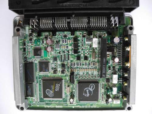

Ich wollte die Möglichkeit nutzen die Daten des EEPROM für die Wegfahrsperre auszulesen und zu kopieren um die Variante mit dem Auslöten zu umgehen.
Eine ECU von V70I, MB079700-8890, gleiche Modelljahr 2000, 170 PS, B5244S Motor ist vorhanden.
Leider sieht meine PCB anders aus als das von DR_V70 (siehe Bild) und ich bin mir nicht sicher wo sich der EEPROM auf der PCB befindet und wie die Bezeichnung für den EEPROM lautet.
Sollte es jemand wissen, bitte auf Bild markieren und Bezeichnung angeben.
Für das Klonen wollte ich das von DR_V70 erwähnte Hardware Interface und das von Ihm beschrieben Programm benutzen. (siehe Bilder)
Wer eine andere kostengünstige, funktionierende Variante in Sachen Programm und Interface im Hinterkopf hat kann es gerne weitergeben.
