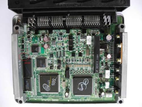

Wie bereits vorher ausdiskutiert habe ich es heute einfach mal gewagt und mein Motorsteuergerät vom B5244s2 mit 140 PS ausgebaut und dessen EEProm Typ 93c56 (ein kleiner Speicherchip siehe Bild unten) ausgelesen. In diesem alleine befindet sich nur die Wegfahrsperre, die Motorleistungseinstellungen sind in einem der anderen Controller gespeichert. Das Auslesen dauerte unter 3 Sekunden und war ohne Löten möglich nur der Ausbau des Geräts selbst war ein wenig fummelig.
Den Speicherinhalt der Wegfahrsperre habe ich dann auf mein bei ebay für 10 Euro erworbenes Steuergerät mit 170 PS B5244s übertragen.
Nach dem Einbau des Geräts startete der Motor als wäre nie was gewesen, wenn man drauf achtet merkt man eine bessere Beschleunigung. Es ist schon erstaunlich, dass in diesem Chip alles was der Erkennung der Geräte untereinander dient in 512 Byte gespeichert ist. Die Kommunikation mit der Drosselklappe etc. klappt auf Anhieb. Mehr gibt es zu dem Thema eigentlich nicht zu schreiben, stehe gerne für Fragen bereit.

Du solltest irgendwo einen 93C56 finden oder einen 93cIrgendwas...
Würden den an Position C930 vermuten.
Hast du die Klammer um auf den Chip zuzugreifen?
@DatenWelle
Ein 93C56 ist auf meiner Platine vorhanden (siehe Bilder), ob er sich auf der Postion C930 befindet kann ich im Moment nicht sagen. Muß ich mir morgen mal anschauen.
Eine Klemme (siehe Bilder) die ich noch nach der Anweisung von DR_V70 für das Hardware Interface verkabeln muß habe ich auch.

Der EEPROM 93C56 hat 8 Pins. Ich müßte die Belegung der PINS für die Verkabelung wissen, damit ich die Klemme nicht verkehrt herum auf dem 93C56 befestige.

Die abgeflachte Seite des EEproms, auf dem 2ten Bild die rechte Seite, ist die Seite mit Pin1.
Eventuell genügt es den EEprom aus dem 170er zu lesen, anhand dieser Information könnte man dann den EEProm des Originals über DICE lesen. Also einfach mal versuchen...
@tomest Ich kann verstehen, dass du auf das Auslöten verzichten willst, da man dabei den EEPROM "grillen" kann, und damit wären die Daten der Wegfahrsperre verloren. Ich weiß allerdings nicht, ob sich ein EEPROM im eingelöteten Zustand in der Schaltung nicht anders verhält als im isolierten, ausgelöteten Zustand. DR_V70 hat, so wie ich das einschätzen kann, zum Auslesen im eingelöteten Zustand das CARPROG Interface (s. Link) verwendet.

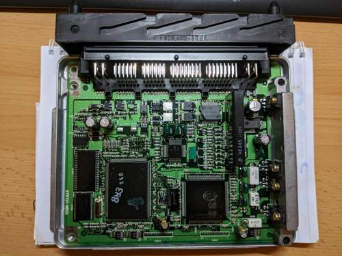

Hast Du Fotos von der 140 PS und der 170 PS Platine ? Wäre nett, wenn Du sie posten könntes.

@tomest Angehängte Bilder zeigen die originale 140 PS Platine, die ich jetzt als Backup im Schrank habe (funktioniert natürlich weiterhin). Die 170 PS Platine war absolut identisch, auch war die Typ Nummer, in meinem Fall MB079700-8831 bzw. Teile Nummer 08627471A des originalen MSG, identisch mit der Nummer des 170 PS MSG.
Wenn du also ein MSG mit identischer Typnummer aber vom B5244S Motor vorliegen hast, wird es, so denke ich, kompatibel sein.

Jetzt weiss ich auch warum meine Platine des MSGs anders aussieht wie bei DR_V70 . Bei mir ist ein MSG mit der Bezeichnung MB079700-8890 , 09497544 A verbaut und das EEProm 93c56 befindet sich an einer anderen Stelle.
