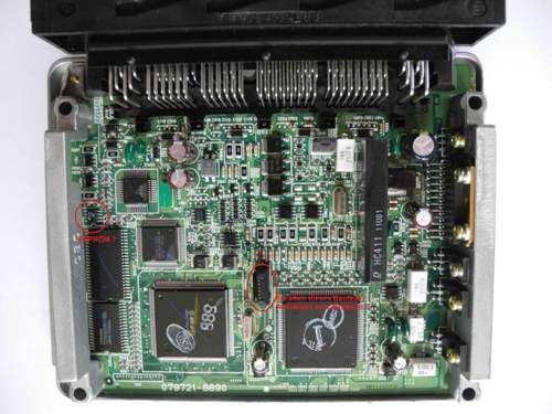

Wie bereits vorher ausdiskutiert habe ich es heute einfach mal gewagt und mein Motorsteuergerät vom B5244s2 mit 140 PS ausgebaut und dessen EEProm Typ 93c56 (ein kleiner Speicherchip siehe Bild unten) ausgelesen. In diesem alleine befindet sich nur die Wegfahrsperre, die Motorleistungseinstellungen sind in einem der anderen Controller gespeichert. Das Auslesen dauerte unter 3 Sekunden und war ohne Löten möglich nur der Ausbau des Geräts selbst war ein wenig fummelig.
Den Speicherinhalt der Wegfahrsperre habe ich dann auf mein bei ebay für 10 Euro erworbenes Steuergerät mit 170 PS B5244s übertragen.
Nach dem Einbau des Geräts startete der Motor als wäre nie was gewesen, wenn man drauf achtet merkt man eine bessere Beschleunigung. Es ist schon erstaunlich, dass in diesem Chip alles was der Erkennung der Geräte untereinander dient in 512 Byte gespeichert ist. Die Kommunikation mit der Drosselklappe etc. klappt auf Anhieb. Mehr gibt es zu dem Thema eigentlich nicht zu schreiben, stehe gerne für Fragen bereit.

Problem: Wie gut ist dein Elektronik-Wissen? Du solltest mindest wissen, was ein EEPROM ist, und wie man es ausliest (und persönlich würde ich es dafür auch auslöten).
Im ersten Beitrag ist eigentlich alles sehr gut beschrieben. Der entsprechende EEPROM ist da genau markiert. Da kann man ohne auslöten mit einer speziellen Klammer dafür auslesen. Mit der gleichen Klammer kann man das auf den entsprechenden Speicher im neuen Steuergerät schreiben. Ich habe das mit dem Carprog gemacht, da ist auch eine entsprechende Klammer bei. Die Kontakte vom eeprom müssen vorher vom aufgebrachten Schutzlack befreit werden, sonst klappt es nicht.

Ich habe mir jetzt auch eine ECU für meinen B5244S Motor besorgt. Leider sieht das PCB völlig anders aus. Wie kann ich denn das richtige EEprom für die WFS identifizieren?
Ich fürchte, das wird Dir hier kaum jemand beantworten können. Und @DR_V70 ist hier schon lange nicht mehr aktiv gewesen.
Schade, aber danke für die Antwort und die Info. Wenn ich mal zu viel Zeit habe, werde ich mal ein wenig experimentieren und dann berichten...
Habe mich mit demThema auch eine ganze Zeit beschäftigt. Eingebautes Steuergerät mit 140 PS, gekauftes Steuergerät mit 170 PS für 25,00 Euro. Beide mit den Bezeichnung MB079700-8890, 09497544 A (wichtige Nummern) von DENSO. PCB sieht auch anders aus wie bei @DR_V70. Das Auslesen eines EEPROM ist in der Regel auch nicht das Ding, wenn man eben weiß welches EEPROM. Software und Kabel gibt es auch für kleines Geld.
Im eingelöteten Zustand besteht jedoch eine größere Gefahr andere Bauteile zu beschädigen oder EEPROM wird nicht richtig ausgelesen wegen Schutzlack oder schlechten Kontakt., bessere Verfahren ist das Auslöten des EEPROMs, sollte man aber auch eine gewisse Übung haben.
Zu beachten ist, das sich auf dem EEPROM nicht nur die Informationen der Wegfahrsperre WFS befinden sondern auch wichtige Informationen z.B. der Drosselklappe und des Kombinationsintrumentes.

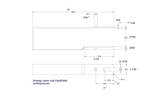

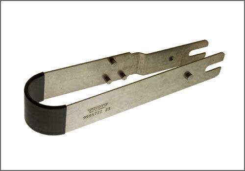

Wieder Schei ....., bei BSR in 64720 Michelstadt wird nur PPC Tuning für Volvo V70 I ab 2001 angeboten. Sie versenden nur die Unterlagen zum Versand des Motorsteuergerätes zu BSR in Schweden. Also muß man das Steuergerät selber ausbauen. Ist ja kein Ding, wenn man das Spezialwerkzeug zum Ausbau besitzt, sich ausleiht oder selber baut. Die Geschichte mit dem Upgrade und Versand dauert eine gute Woche, da die Poststellen in Schweden meist klein und verstreut sind.

Spezialwerkzeug
Eigenbau
