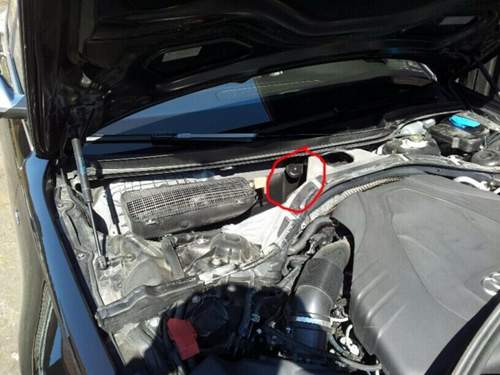

Ich lehne mich mit meinem Halbwissen mal weit ausm Fenster: Hierbei gehts um den Aktuator der Spritzwand und nicht um die Sound-Aktoren im Auspuff.
Den an der Spritzwand hab ich abgeklemmt! Fahre V3 WIFI mit Einstellung: Frequenz 0 und Lautstärke -15 und meistens in AUTO Modus! So ansich ist der Klang bei der Einstellung gut, aber beim anfahren von z.B Ampel finde trotz etwas zu laut und unangenehm 🙁
Wo, an welcher Spritzwand sitzt der Radaubruder?
dort wo der Kreis ist.. ich hab das Schwammerl erst gar nicht verbaut. Das "dröhnt" mir zu viel auf den Scheibenrahmen...
