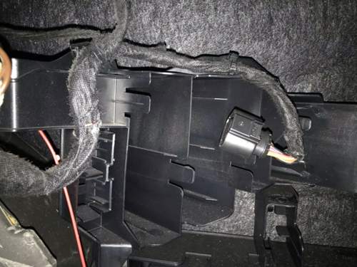

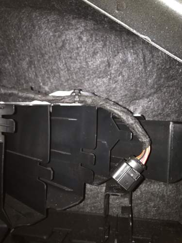

Mach mal ein Bild von der Stelle...
Hier ein Bild. Ausser Stecker nix mehr da
4G0 907 160 B Dieses war/ist in meinen A7 verbaut. Es gibt aber verschiedene, und alle klingen etwas anders.
Und du bist sicher, dass das Steuergerät vorher da war?
Hast du es gesehen?
Ja es muss da gewesen sein. Sonst hätte ich ihn ja schon ohne gekauft. Das will ich irgendwie nicht glauben. Würde auch nicht zur ausgelesenen Fehlermeldung passen. Es sei denn man könnte diese Erfassung auch manipulieren.
Es gehört auf jeden fall eins rein und es ist keins mehr drin. Ein Bitu ohne quasi....
Ja müsste ein 160B sein. Das sollte da reingehören
