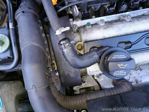

Ölabscheider der Kurbelgehäusedurchlüftung vom BCA Motor einbauen für die älteren Modelle wie AXP und ähnliche.
https://www.pkwteile.de/febi-bilstein/9804608

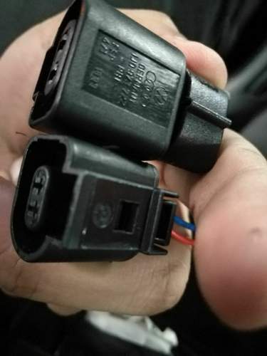

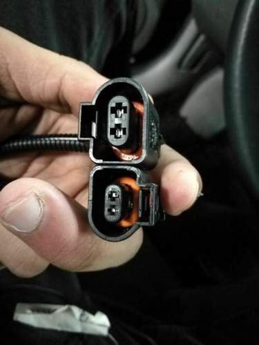

und beide Heizungen gleichzeitig betreiben; beim Ölabscheider für den BCA ist der el. Anschluss 2-polig, bei den älteren Motoren mit der Heizung am dicken Schlauch ist der Anschluss 3-polig !!!
Ich habe ja einen 1.4 16v von 1999 Motor AKQ passt das wirklich rein meiner sind nämlich so aus wie Bild und auf der Webseite zeigt nur BCA Motoren.
https://www.pkwteile.de/febi-bilstein/7286645
Ja der Ölabscheider vom BCA passt auf die älteren Motoren AHW, AKQ, APE, AXP genauso auf den Motorblock darauf.
Ich hatte vor Jahren einen Motorschaden an meinem AXP und habe einen BCA Motor gebraucht gekauft (beide Modelle haben bei den wichtigsten Teilen wie Motorblock und Zylinderkopf dieselben Teile-Nummern). Vom BCA fehlte die obere Abdeckung mit Luftfiltergehäuse und alle wegführenden Schläuche und viele Kabel waren einfach abgeschnitten. Da mir der passende Kabelstrang zur Motorsteuerung und die Motorsteuerung mit der Software für den BCA (geändert gegenüber AXP) fehlte, habe ich alles auf AXP umgebaut sowie auch den alten Ölabscheider - da ich damals in der Werkstätte eines Freundes am Land - keinen passenden Stecker zur Verfügung hatte ...
Okay ich werde mich als Versuches Objekt mal zu Verfügung stellen.
Ich finde das was @Flying Kremser von sich gibt klingt schlüssig und das wegen werde ich das mal versuchen.

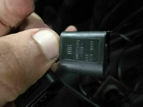

Nur würde mich interessieren wie der Stecker von dem Ölabscheider heißt .
Frage in einer VW-Werkstätte:
vermutlich 1J0 973 702 Flachkontaktgehäuse mit Kontaktverriegelung, Anschlussstück / Heizrohr, 2-polig;
zusätzlich: 1H0 906 732 Winkelschutzkappe 2-polig.

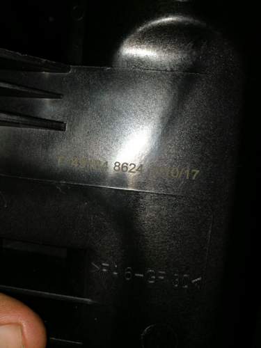

Den neuen Ölabscheider, Kurbelgehäuseentlüftung habe ich jetzt gekauft warte noch auf andere Teile.
Mit dem Nummer 4027816491842 (FEBI BILSTEIN) gekauft.

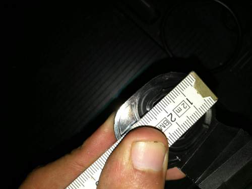

Habe auch den schlauch 036103493 EC gekauft weil der neue Ölabscheider (4027816491842 ) anderes schlauch Anschluss System hat. 🙁.

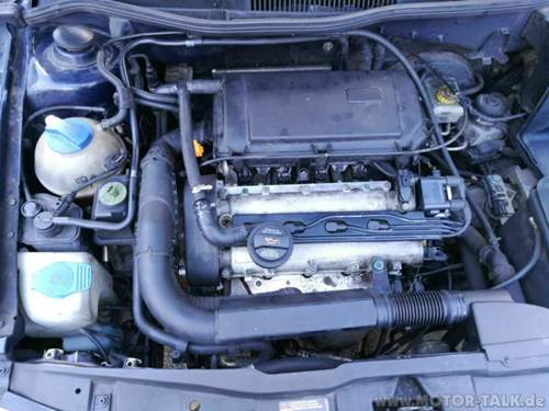

So ich habe jetzt den Neuen Ölabscheider eingebaut sehe Video Passt Perfekt aber für den neuen ölabscheider muss man ein anderes Stecker(Mit der Nummer 1J0973702 ) kaufen.....passt Perferkt in das neue Ölabscheider mit Heizung 🙂.
https://www.youtube.com/watch?v=4VIeI_jVt6s sehe Bilder der stecker
und so sah es aus eindeutig war die Dichtung in Ölabscheider kaputt https://www.youtube.com/watch?v=_WKNX2IAn4A

Du hast also nur den ölabscheider getauscht? Wie hast du die verschlauchung zum unterdruckschlauch des aktivkohlefilters und zum öldeckel gefixt?
@KommaBeiDieOma schrieb am 14. Februar 2018 um 09:20:20 Uhr:
@KommaBeiDieOma

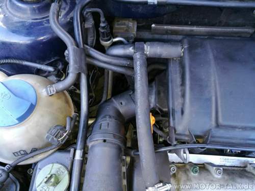

So habe ich das gelöst mit einen Rückschlagventil ....mein plan später doch mal ein Öl Catcher dazu zu legen ... nur der schlauch vom öldeckel ein wenig zu groß ich weis, auf die schnelle habe ich aber leider keinen kleinen gefunden....sehe Bilder .
Keine Ahnung aber ich finde so kommt man günstig von weg, anstatt da über 100€ zu zahlen und ist besser als die vorgeführte Lösung von VW, weil der Heizkörper unten liegt wo der schlamm direkt kommt, die vorgeführte Lösung von VW Funktioniert auch aber deutlich später weil das Heizkörper weiter oben ist.
Ich habe ja den Kurbelgehäuseentlüftung Ventil mit der Nummer 06A103465 ....falls jemand einen bessern findet....bitte ich im Vorschläge, aber dieses Ventil war einfach günstig für 4€ aus China bekommen ....also kann man nicht meckern nur ein wenig zu groß :O

So wie Gemecard mit den dicken Schläuchen oben auf, machen es die Leute in Russland - ich habe etliche Bilder davon gesehen ...
@Flying Kremser schrieb am 16. Februar 2018 um 17:29:21 Uhr:
Rückschlagventil....meist du so wie ich es mache wäre ein Rückschritt oder wie findest du die Lösung ?
