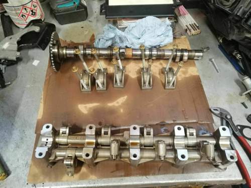

Meine Mutter fährt einen A150 der 115tkm gelaufen ist.
Diagnose Steuerkette gelängt und wurde auch diese Woche getauscht.
Jetzt klappert der Motor immer noch und ich suche Infos zum Ölrohr.
Es versorgt die Hydros/Kipphebel mit Öl und dort fallen gerne die Stopfen raus?
Leider konnte ich bisher nichts über Googel dazu finden.
Zwar Bilder vom Zylinderkopf aber nichts in der Richtung Stopfen/Ölrohr.
Oder dies hier:
Ölrohr war nicht richtig fest und hat sich gedreht dadurch Störung der Schmierung für die Hydrostössel.
Oh man!
Wenn ich das hier lese bekomm ich P A R A N O I A

2 Hydrostößel waren total fest die Kipphebel auch gleich neu.
Motor läuft wieder

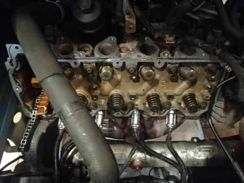

Hier noch ein Paar Bilder der neue Kettenspanner defekt.
Tip Original Mercedes verbauen wurde verändert.
