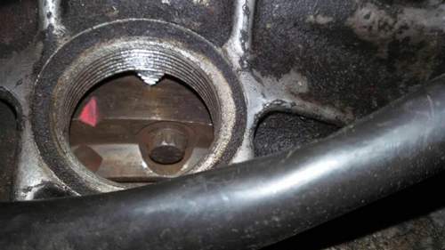

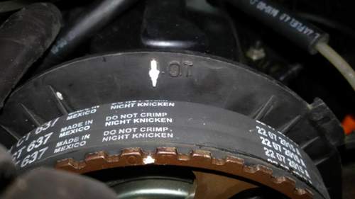

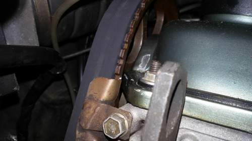

Über Ostern ging leider auch nicht viel. Wenigstens habe ich jetzt die Steuerzeiten kontrolliert und die Zündung nochmal eingestellt auf 10 Grad und auf die Riemenscheibe geblitzt. Ist gar nicht so einfach, der Luftfilterkasten und der Keilriemen sind etwas im Weg. Aber ich habs wohl hingekriegt. Stimmt sogar mit meiner geschätzten Markierung auf der schwungscheibe und vom nw-rad überein.
Auf den Fotos sieht man nochmal die steuerzeiten. Die müssten also auch passen.
