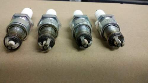

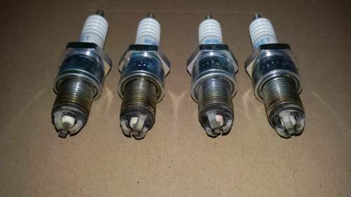

Dann habe ich mir aber gestern auch mal die Zündkerzen angesehen. Ich habe Bilder gemacht und wollte mal eure Meinung dazu hören. Aufgrund der hellen Farbe habe ich jetzt nämlich die Befürchtung, dass er wieder Wasser verbrennt. Die Motoreinstellung ist auf keinen Fall zu mager, daher kann die Farbe also nicht kommen.

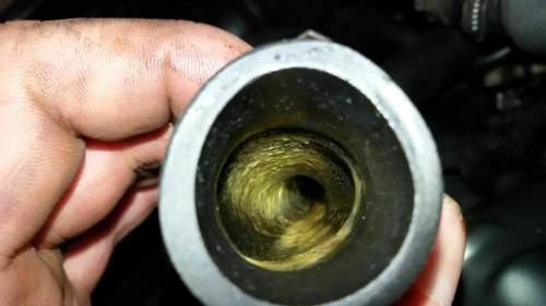

Ich habe außerdem gelbe Ablagerungen im Schlauch von der KGE gefunden, die definitiv nicht durch Kurzstreckenverkehr kommen können (s. Bilder). Aber es ist nichts am Ölmessstab oder am Öldeckel zu finden.

Zu den Zündkerzen: Die an meinen GTI sind deutlich dunkler bzw mehr braun ! Und auch wenn Du jetzt sagst, laut lambda ist er nicht zu mager...mir persönlich sind die Zündkerzen schlichtweg zu hell für einen getunten Motor.
Das nächste...wie hoch ist die Verdichtung ?!
Ist die höher wie 11:1, dann immer Zündkerzen mit 5er Wärmewert fahren, erst recht im Sommer !

Die Kerzen sind zu hell, keine Frage. Dann gilt es jetzt eben rauszufinden, obs am Wasser liegt oder an der Einstellung.

...die Frage ist, ob der Schlauch vorher schon so ausgesehen hat? Wenn nicht.., hmmm. Das Du da was verpeilt hast, kann ich mir irgendwie nicht vorstellen. Alle Dichtflächen plan und sauber, Dichtung drauf, Kopf drauf und in der richtigen (!) Reihenfolge 40 Nm / 60 Nm und 2 x 90°. Oder hast Du vielleicht anstatt der 90 Grad neunzig Nm genommen? Wenn man gerade so im Fluss ist könnte das schon passieren. Wäre dann halt blöd gelaufen aber Du weißt ja bereits: wer nix macht, macht nix falsch. 😉
Waren die Kerzen neu? Sooo hell finde ich die jetzt nicht für einen quasi Serienmotor. Das ist auch immer ein schwieriges Ding. Wenn der Motor keine extrem hohe Verdichtung und scharfe Nocken hat, muss man freilich auch nicht anfetten wie verrückt. (<0,85) Aber steel hat in jedem Fall recht: Lambda 0,85 für / bei maximale(r) Leistung.

Vor der Montage war der Schlauch sauber. Ich bin allerdings am Anfang viel kurzstrecke gefahren immer wieder einstellen und testen. Wenn sich da drin Schnodder sammelt, geht der von allein wieder weg beim normalen fahren? Wenn nicht dann ist der halt schon länger da drin.

Putz mit Bremsenreiniger und einem Pfeifenreiniger mal die Schläuche durch damit der Gammel da raus kommt. Das da bei Kurzstrecke sich etwas Kondenswasser mit Öl vermischt ist normal...geht aber normalerweise bei längeren Fahrten bei denen der Motor richtig warm wird wieder weg bzw das Wasser verdunstet.

Die Kerzen waren neu, gelaufen hat der Motor jetzt ca. 800 km.
