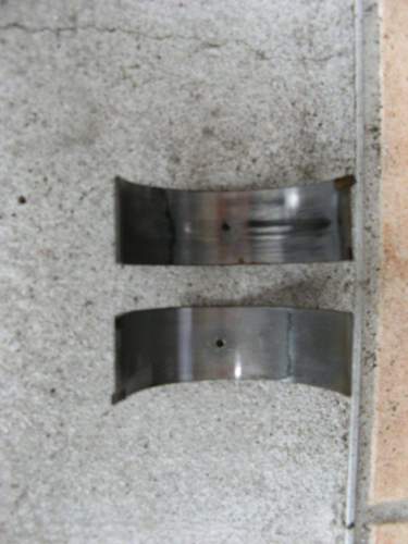

Zuerst machste mal die Oelwanne runter und schaust Dir dann die Pleuellager an. Die Hauptlager sind so schnell nicht klein zu kriegen und sind oft noch gut...die Pleuellager sind da schon eher mal hin und haben deutliche Abnutzung.
Ich mache selbst gerade 2 Stk. meiner 827er Motoren " neu", darunter auch ein PF Motor. An dem waren auch nur die Pleuellager ziemlich hin, die Hubzapfen der KW waren aber alle ok und riefenfrei sodass nur neue P-Lager eingesetzt werden mussten.

...so sahen die alten Pleuellager aus dem PF Motor aus ( Fotos 1+2 ):

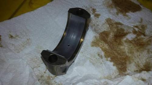

Prinzipiell baue ich nie einen gebrauchten Motor ein wenn ich nicht zu 100% sicher bin wie damit vorher umgegangen wurde...gerade ein PF Motor wird nur zu gerne mißhandelt was sich dann auch erkennen lässt beim öffnen, ob ellenlange Ölwechselinterwalle der Vorbesitzer samt schlechtem Öl ( Foto 3 ), Riefen in den Zylinderlaufbahnen, eingelaufene Lager etc...

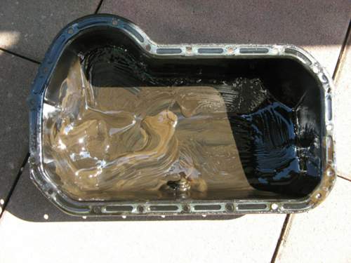

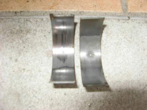

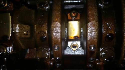

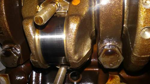

Ich habe jetzt mal alles offen und Fotos gemacht. Die unteren Pleuellagerschalen von Nr. 4 und 1 sind draußen. Die Lagerschalen haben deutliche Kratzer drin. Das ist bestimmt gut die mal neu zu machen. Die Kurbelwelle hat auch schon leichte Einlaufspuren, sichtbar und mit dem Figernagel fühlbar. Keine Ahnung, wie weit das noch normal bzw. unkritisch ist.
Dann hab ich auch mal den Ölfilter zersägt. Im Filter selber hab ich nichts gefunden, aber wohl an der Innenseite vom Filtergehäuse. Kann natürlich auch jetzt vom Sägen sein, vermutlich sogar.
Also was meint ihr, wie gehts der Kurbelwelle? Reichen neue Lagerschalen? Wie soll ich jetzt weiter vorgehen?

...so wie die Späne im Oelfilter aussehen sind das feine bis grobe Sägespäne...also nichts was Angst macht.
Und so wie die Lagerstellen der Hubzapfen aussehen kann man das mit 600er und danach 800er Schmirgelleinen von Hand etwas nachlaeppen und somit wieder richten.
Keine Angst, die Lagerstellen sind nitriert da geht nichts kaputt bei !
Damit traegt man vorsichtig die feinen Riefen/Kanten ab und kann dann spaeter die neuen Lager einsetzen. Wenn der Motor noch original ist, und davon gehe ich aus, nimmst Du die GLYCO Lager mit Standardtmass...kosten ca. 20,- Euro der Komplettsatz bei Autoteile Teufel.
Die KW eines normalen Serienmotors beim Instandsetzer neu schleifen und ggf nochmals nitrieren zu lassen ist unrentabel, Du musst auch Deine Arbeit samt Aufwand dazu rechnen...da kauft man besser bei vege einen generalueberholten Austauschblock/-motor mit Garantie.
Die Motoren die ich bei mir stehen habe und gerade selbst nacheinander ueberhole, haben allesamt leicht eingelaufene Pleuellager so wie auf Deinen Fotos oben...das kann man alles selbst herrichten ohne Probleme und mit Lagern in Standardtmass neu lagern !
