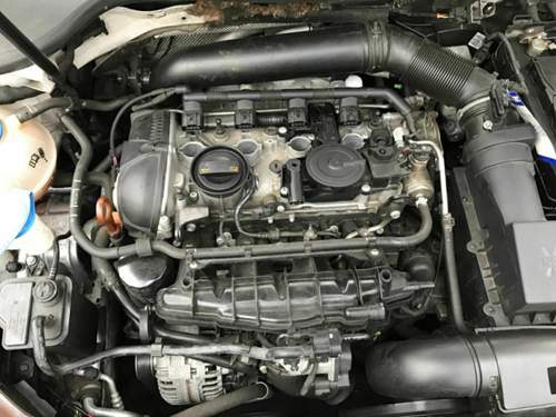

Golf 6 DSG GTI...
Bin heute von der Autobahn runter und stand an der roten Ampel. Dann wollte ich los und der lief wie ein Trecker. Auf 3 Töpfe. Na toll. MKL geblinkt also schnell rechts ran und Motor aus...
Motor wieder an gemacht und lief immernoch so mies aber ohne MKL.

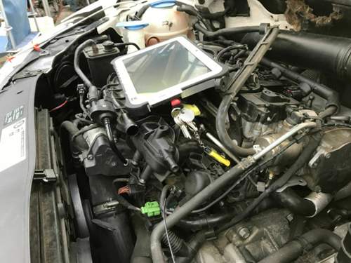

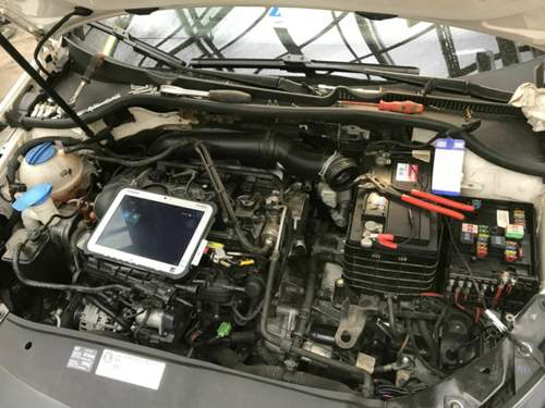

Bei mir auf der Dienststelle wurde er dank KFZ Abteilung mal unter die Lupe genommen.

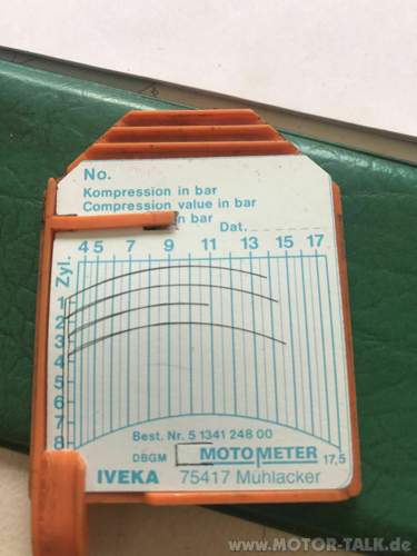

Kompressionstest:
Zyl.1 = 14 Bar
Zyl.2 = 14,5 Bar
Zyl.3 = 11 Bar
Zyl.4 = 14,7 Bar
Hoffe das er heute noch ein Druckverlusttest bekommt um herauszufinden wo es vorbei pfeift.
KFZ Abteilung meint das die Einspritzdüse im 3. Zylinder defekt ist. Und deswegen ein Schaden entstanden ist... Möglicherweise kein ordentliches Spühbild und daher Zylinder geflutet und diese Schicht in der Laufbuchse wech... Und daher Kompressionsverlust.
KFZ ist nun in der Tiefe nicht mein Beruf... Daher hoffe ich auf eure Meinungen...

Hier mal noch das Bild vom Kompressionstest
Habe mal neue Einspritzventile(inkl.Rep.Satz) bestellt und neue Kerzen.
Dann habe ich am langen Wochenende was zutun. Ansaugbrücke runter und so weiter und so fort.
Wenn ich schon dabei bin mache ich noch eine Bedi-Reinigung. Weil ich ja auch sonst keine Hobbys habe.
Und mal schauen was die Kopression danach sagt.
Vlt. habe ich ja glück und es pfeift an dem Einspritzventil vorbei.
Oder es ist im unteren Teil der Laufbuchse etwas.
Mit der Kamera konnten wir nichts sehen. Sch...Teil.

Als er auf 3 Töpfen lief...hast Du mal den Ölmeßstab gezogen und ist vielleicht Druck ins Kurbelgehäuse gekommen, der über das "Ventil Ölmeßstab" ins Freie will...= Kolbenring/Olabstreifschaden.
Nächste Prüfmöglichkeit.
Öl in den 3. Zyl. einfüllen, mit Motometer wieder Verdichtung prüfen.
Wenn jetzt wesentlich besser - Kolben und Kolbenringschaden.
Wenn nicht besser - Ventil bzw. Ventilsitzschaden...
Erst einmal die Schadenursache versuchen einzugrenzen - dann demontieren.
Was ich nicht verstehe:
Ihr habt mit einer Kamera nichts sehen können?
Aber der Kolben ging doch wohl noch hoch und runter oder?
Dort sieht man eigentlich im unteren Drittel sehr gut, was zwischen Kolben und Zylinderpaarung passiert ist (starke Riefen, Kratzer an den Seitenwänden des Zylinder, auf dem Kolbenboden eindeutige Merkmale von Überhitzung usw.)...
Themenstarteram 22. Mai 2017 um 17:54
Nein Die Kamera war von so schlechter Quallität das man wirklich nichts erkennen konnte. Und wenn man diesen Spiegel montiert hat, konnte man garnichts mehr sehen...
