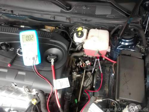

Erstmal mein beileid dem TE,
die Kühlwasser Warnung funktioniert bei mir ebenfalls nicht, der Schwimmer im Kühlmittelbehälter lässt sich mit einem Schraubenzieher leicht runterdrücken, eine Warnmeldung erfolgt leider nicht.
Alle anderen Sensoren wie Bremsflüssigkeit/Wischwasser/öldruck funktionieren und schlagen sofort Alarm wenn der Stecker gezogen wird. Nur an dem Ölstandssensor komm ich nicht ran.
Ich werde der Sache mal auf den Zahn fühlen und berichten, leider ist der Sensor am Kühlmittelbehälter schwer zugänglich, wahrscheinlich muss der Sicherungskasten raus.
Ist das sicher, dass die Prüfmethode die du angewendet hast richtig ist? Wie lange und wie tief muss man den Schwimmer den drücken?
Üblicherweise werden solche Sensorwerte gepuffert, damit nicht bei jeder schnellen Kurve oder huppeligen Strecke die Warnung aufpoppt...
Ich befasse mich nur deshalb mit dem Thema, weil ich letzte Woche zufällig festgestellt habe, dass mein Kühlmittelpegel ziemlich weit unten war und ich mich gefragt habe, wieso der Bordcomputer keine Warnung anzeigt.
Deshalb vermute ich in meinen System einen Defekt.

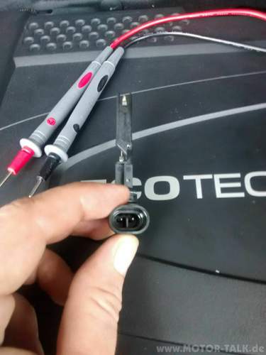

Kurzes update
Habe heute den Sensor ausgebaut und vermessen, mein Verdacht hat sich bestätigt, der Sensor ist defekt, Stromkreis öffnet nicht mehr.
Werde die Tage mal zum FOH und einen neuen bestellen.
Kann mir jemand sagen, was das Teil kostet?
