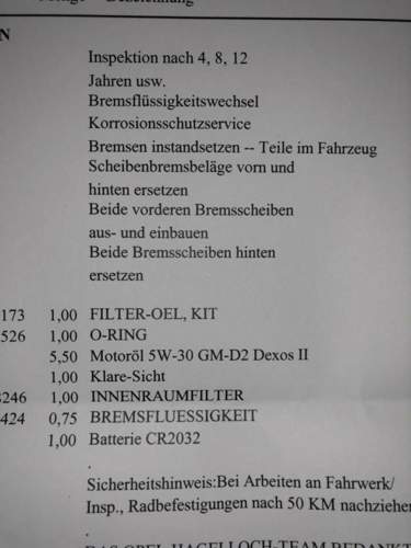

@TKO87 schrieb am 4. Dezember 2017 um 09:38:42 Uhr:
Ich habe beim FOH mehrmals eine Fahrsituation beschrieben, der nie Beachtung geschenkt wurde. In sehr unregelmäßigen Abständen gab es beim Beschleunigen ein "metallenes Klackern" einhergehend mit Ruckeln und Vortriebsverweigerung, was nach Lupfen des Gaspedals wieder verschwand - mein FOH hat dieses Probelm nie ausfindig machen können
Das was Du beschreibst ist für mich LSPI. Es gibt hierzu ein neues Öl, Dexos 1 Gen 2, was dagegen wirkt. Es ist für mich belegt, dass alle neuen Opel Motoren in bestimmten Betriebszuständen anfällig sind, bzw. je nach Fertigungstoleranzen. Es gibt 1.6er, 1.5er bzw. 1.4er Motoren die gar nicht ruckeln, dann gibt es welche die das doch tun.
Bezüglich dem Dexos 1 Gen 2 öl gibt es beim Opel händler eine Abhilfe, diese soll genau gegen das LSPI wirken, kam aber Jahre zu spät (gut, besser spät als nie).
Hört sich beim 1.0er in extremen Situationen so an:
https://www.youtube.com/watch?v=stTSkExjFfE
LSPI habe ich hier mal erklärt:
https://www.motor-talk.de/.../schlechte-nachrichten-t2550319.html?...
Du kannst nur auf Kulanz seitens Opel hoffen und sagen, dass Du den metallisch klingenden "Fehler" immer wieder vorher schon mitgeteilt hast, dass etwas nicht stimmt. Das könnte Dir zugute kommen. Ich würde mal direkt bei der Opel Hotline anrufen, die sollen den Fall bearbeiten.

Hallo an Alle,
hier mal der aktuelle Stand. Der Tipp mit der Opel Hotline war sehr gut, schon hat man einen Ansprechpartner, der Fristen setzt und sich garantiert meldet. Mein FOH hat bisher folgendes getan:
- Motor soweit auseinander gebaut, dass der Zylinder begutachtet werden konnten
- Riefen im Zylinder festgestellt
- Öl im Zylinder festgestellt
- Opel Bilder, Information und das oben verlinkte Youtubevideo gesendet
- Motoreigenschaften und Fehlercodes zu Drehzahlüberschreitungen an Opel gesendet
- Wartungshistroie an die technische Abteilung von Opel gesendet
- Die techn. Abt. informiert, dass das Problem bereits während der Garantie mehrfach aufgetreten ist
- Eine Fallnummer habe ich von der Opelhotline bekommen
Die Hotline hat sich zu der Art der Dokumentation und dem Stellen des Kulanzantrags sehr positiv über meinen FOH geäußert, da die Dokumentation sehr gut und für eine positive Bearbeitung förderlich ist.
