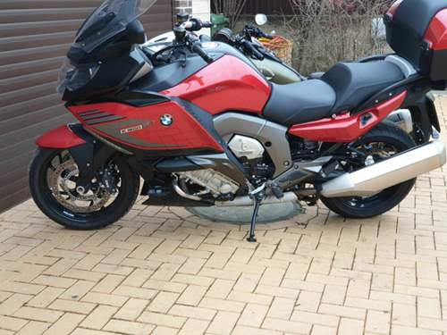

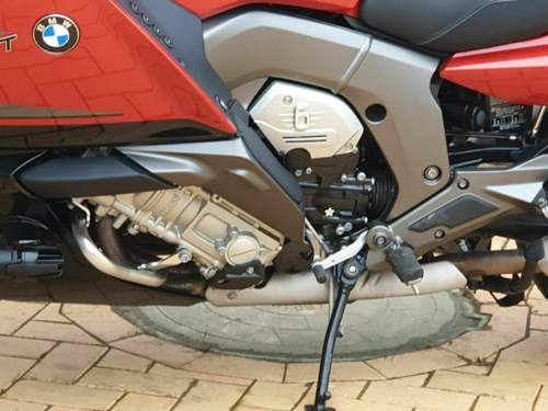

Mittlerweile schon eingemottet, aber seit 2 Wochen wieder da :-) Durch Zoll und etc. hat alles eine ganze Weile gedauert, aber jetzt war es das jetzt auch wieder. Hoffentlich diesmal mehr als 4.000 km :-)
20181110-151657
20181110-154433
20181110-154445
Woran hat der Schaden denn jetzt gelegen oder wurde das bereits erwähnt und ich hab es überlesen?
offiziell weiterhin Benzin. Ich habe ein neues Komplettaggregat bekommen, incl. Getriebe, Einspritzung, Generator und Anlasser. Es gibt wohl auch Probleme mit den Getrieben und die Einspitzung wurde überarbeitet. Angeblich kann so ein Schaden jetzt nicht mehr auftreten. Der Fehler kam wohl schon ab und zu mal vor.
