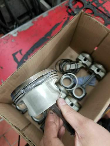

Nach sage und schreibe 4.000km haben sich bei meiner BMW 5 von 6 Zylindern in die ewigen Jagdgruende verabschiedet :-( Garantie ist auch gerade abgelaufen und BMW zeigt sich hinsichtlich Kulanz seit knapp 4 Wochen sehr sehr hartleibig.
Angeblich schlechtes Benzin, ich frage mich nur ob ich ein mobiles Chemielabor mitfuehren muss um zu testen ob BMW den gebotenen Sprit ohne Schaden in 5-stelliger Hoehe verarbeiten mag.
Eigentlich schoener Motor, aber anscheinend eine Fehlkonstruktion :-(

Ich bin am Wochenende aus dem Urlaub zurueckgekommen und war heute mal beim Freundlichen. Im Urlaub versuche ich offline zu bleiben, da bei mir sonst keinerlei Erholung einsetzt und ich auch gleich im Buero bleiben kann.
BMW hat eine teilweise Abrechnung auf Kulanz zugesagt, lehnt jedoch ab eine Schuld anzuerkennen. Der Motor hat weder einen Klopfsensor noch anderweitige Schutzmassnahmen gegen schlechtes Benzin ... Der Tank ist noch voll mit 95 Oktan, welches laut Test der Norm entspricht.

Wie sieht die Kulanz genau aus?
Den einen Kolben hat es ja richtig böse erwischt.
Gibt es denn Erkenntnisse woran das jetzt liegen soll?
bisher 70% Materialkosten, wird aber noch weiter verhandelt ... laut BMW haben Fehlzündungen durch zu geringe Klopffestigkeit den Motor gekillt

Im Falle der K1600 munkelt man über eine Charge von falsch gehärteten Kolbenringen. Wie auch immer sich das auswirkt.

Intressant, das Fehlerbild ist identisch. Weisser Rauch aus allen Röhren und unter dem Motor tropfte Öl aus einer Auspuff verbindung (Kat ??). Die Stege der KolbenRinge sind ja auch weggebrochen. Ich habe mich eh gewundert, warum Fehlzündungen die Kolbenringe zerstören sollen.

Die Bruchstelle am Kolben sieht aus meiner Sicht seltsam aus. Mir kommt da das Wort " Materialfehler" in den Sinn.
Unerklärlich bleibt mir der Zusammenhang zwischen schlechtem Sprit und Ausbrüche am Kolben.
