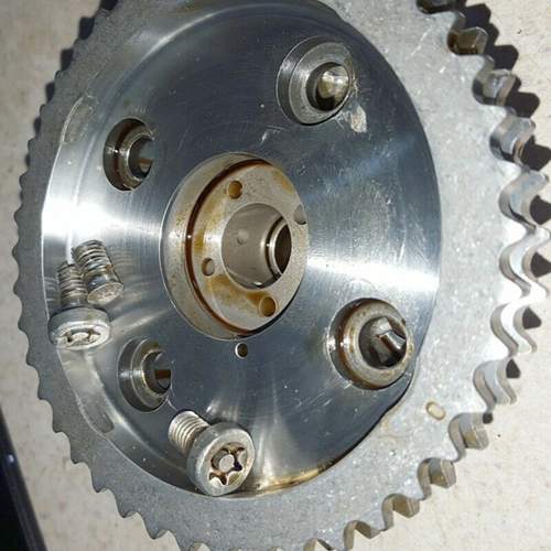

habe bei meinem Cayenne S (V8), EZ 06/2010 bei einer Kilometerleistung von 107.000 Km einen Motorschaden, verursacht durch abgerissene Schrauben am Nockenwellenversteller.
Porsche selbst zeigt sich alles andere als kulant und weist jegliche Verantwortung von sich ("Einzelschicksal"😉; ein externer Sachverständiger sagte mir, dass das wohl eine Fehlkonstruktion war; hier wurden zunächst Leichtmetallschrauben verbaut die später durch Stahlschrauben ausgetauscht wurden. Leider hat er dazu keine belastbare Dokumentation.

kann mir jemand sagen welche Größe diese 8 Schrauben haben ? Zb.M8x40 etc.
Ich würde die bei mir dann selber tauschen. Habe noch die Aluminium Schrauben verbaut.
Danke
Das sind die besagten Schrauben

Tja, da hat so ein BWL freak gerechnet, dass das 5 ct billiger ist und der Abgasingenieur hat rausgefunden, dass man 5 Gramm CO2 spart und schon waren die Schrauben "Approved" und das Risiko an die Allianz verschoben.

Die Frage ist ein bisschen seltsam. Du kannst sie doch mit dem Lineal abmessen, wenn Du als Fachmann nicht im Ersatzteilkatalog nachschlagen möchtest. Oder schätzen und ausprobieren. Ich würde sagen 2cm lang, 8mm dick. Die heißen dann M8x20, glaub ich. Warum sollten das keine metrischen sein, die anderen Schrauben im Katalog sind auch alle metrisch. Ich würde im Baumarkt ein 20er Pack inkl. Muttern kaufen und die überflüssigen Muttern wegschmeißen. Das ist trotzdem günstiger als sie einzeln im Plastiktütchen abzuzählen. Weißt Du wirklich was Du da tust?
Wenn es die Schraube ist, liegt der Originalpreis bei € 2,14 netto. Da kann man bestimmt was sparen. Ich bin völliger Laie, vielleicht sind Baumarktschrauben auch einfach besser geeignet. Hier findet man als Heimwerker jedenfalls alle Ersatzteile und Schraubengrößen zum Nachbasteln.

Ich hab aus Neugier nur kurz in den Katalog geklickt. Ich weiß nicht ob ich auf Anhieb die richtige Schraube zu den Nockenwellen gefunden habe. Aber das Originalteil liegt bei € 2,14. (Größe M8x20 steht auch dabei, aber zur Bestellung braucht man nur die Materialnummer) Es werden bestimmt nicht mehr die alten Aluschrauben sein.
