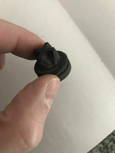

Da ich von Auto wirklich nicht sehr viel Ahnung habe, den Stopfen aber gerne entfernen würde (ich nehme an er ist noch drinnen da ich ein VFL fahre, 245PS) muss ich leider nochmal fragen.
Ich nehme dazu nochmal die Bilder von Seite 29f dazu.
Bubi postete einen schwarzen Stopfen (Bild 1), alles was ich im Licht der Taschenlampe sehe und mit meinen Wurstfingern greifen kann ist ein blauer Stopfen. Ich nehme an der ist falsch oder? Der richtige Stopfen müsste da aber ganz in der Nähe sein oder?
Bild 3 und 4 sind von mir, auf Bild 4 sieht man den blauen Gummipfopfen
LG KLON
Stopfen-bubi
Schnittzeichnung
Img-0035
Auf Bild 4 ist der Luftfilterkasten. Du musst an den Kanal der vom Luftfilterkasten zur Front geht nachsehen oder fühlen.
Danke! Ging ja einfacher als ich dachte und man kommt gut dran!
Ach ja, er war nass, da stand das Wasser drinnen...

@KLON schrieb am 15. März 2019 um 10:07:41 Uhr:
Dann schau dir lieber mal den Luftfilter an
Mein Luftfilter, Bj. vom Dicken 01.2017 mit einer Laufleistung von 29000 km.
Der Stopfen war schon draußen, hätten ja mal wenigstens den Luftfilter wechseln können. Naja jetzt hat er einen K&N Luftfilter drin.
