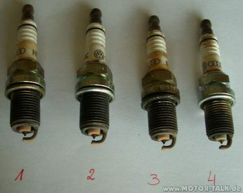

ich habe mich schon durch das Forum gelesen allerdings wird immer nur beschrieben, dass ein Motorschaden durch einen Defekt am LMM oder Defekte Zündkerzen Auftritt.
Also es handelt sich hier bereits um den 2ten Motorschaden am Fahrzeug, wir haben den Wagen damals bereits mit einem defekten Motor gekauft, danach wurden Kerzen, Spulen Motorblock, Kolben und der LMM bereits erneuert und wieder ist im 3ten Zylinder die Kerze geplatzt, es handelt sich hier um eine NGK Kerze mit der Teilenr NGK PFR 6 Q was ja laut Hersteller angaben und dem was hier im Forum geschrieben wird die richtige sein soll, die Kerzen wurden auch erst bei einer Inspektion 2 Wochen vom dem Schaden eingebaut.
Der Fehlerspeicher weißte auch nur darauf hin, dass der Motor auf 3 Zylindern läuft.
Hat jemand eine Idee wie das ganze zu stande gekommen ist ?
Bin dankbar für jeden Hinweis
Noch ein paar Angaben zum Fahrzeug :
Audi tt 8n bj 99
1,8t 224 ps
Erster Schaden bei 200tkm, aktueller Defekt bei 230tkm
Grüße aus dem Saarland
PS: ich stelle euch heute Abend noch ein Bild von der Kerze rein.

wenn wieder der 3. Zylinder hin ist, kann es ja nur etwas sein, was nicht gewechselt wurde. Zylinderkopf? Denn Rumpfmotor mit Kolben? und Pleuel? wurden gewechselt. Du musst eben mehr wechseln. Stell doch mal das Bild der Kerze ein.

kannst du mal ein Bild von dem Kolben hier einstellen?
Die Kerze sieht nach geschmolzen aus.
Also tippe ich mal auf klopfende Verbrennung, aber das kann man deutlich am Kolben sehen.
Wenn immer wieder der gleiche Zylinder zu Grunde geht,
die Zündkerze weis und verbrannt aussieht,
währenddessen alle Anderen viel dunkler aussehen,
alles Andere augenscheinlich in Ordnung ist,
tippe ich auf ein defektes Einspritzventil.
Auch wenn die Lambdasonde merkt das das Gemisch zu Mager ist,
bekommt das schlechte Ventil zu wenig und die anderen drei Ventile zu Viel.
