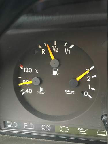

Was das Kühlwasser bzw. die Anzeige angeht - da habe ich auch ein Bild gemacht, die Anzeige ging die ganze Zeit (und wir hatten da etwa 28 Grad) nicht über den geknipsten Bereich hinaus.
Was den Variolüfter angeht - da kann ich auch zustimmen: er "rauscht" beim Anfahren immer wie ein 8-Zylinder und läuft nicht nach.
