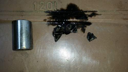

Habe angefangen die Luftführung abzubauen. Vor dem Ladeluftkühler und teilweise danach ist alles mit Öl voll.
Im Schlauch vor dem Ladeluftkühler kam mir das entgegen.
Octavia-turbo
Sieht aus wie die Welle vom Turbolader.....
Und alle Schaufeln weg
Weitere Fundstücke aus der Druckseite

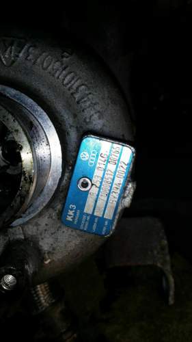

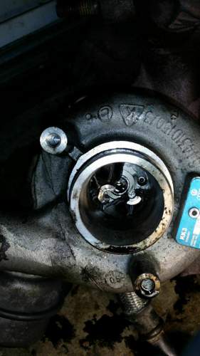

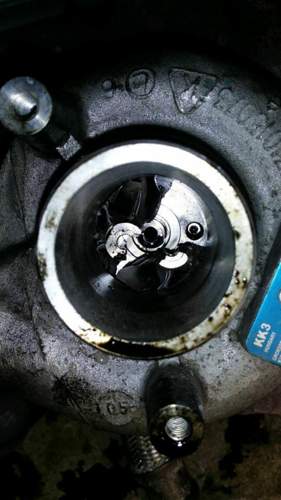

So sieht der Lader aus. Druckseite scheinen die Schaufeln noch drin zu stecken, Abgasseite komplett weg

Dann könntest du Glück haben und mit einem neuen Lader läuft es wieder... Ich würde aber trotzdem die Ölwanne abnehmen und reinigen/kontrollieren!
Ich muss noch schauen, warum es zu dem Schaden gekommen ist. Mein Ölwechselinterval war ordentlich überzogen - selbst Schuld. Ansonsten kommen dichte Kurbelwellengehäuseentlüftung, dichter Luftfilter oder dichte Abgasseite in Frage.
Bei der Abgasseite ist mir nicht klar, wie ich das prüfen kann.
Naja zu hohe Abgastemperatur wäre auch noch ne Idee. Oder aber einfach ein Montagslader!
Obwohl ich grade gesehen habe, dass der 160tkm runter da. Da darf (nicht sollte) ein Laser schon mal kaputt gehen!
