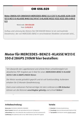

Zudem hast du bei einem Austauschmotor oft nur den reinen Motor ohne Anbauteile. Das heißt: wenn du nicht ganz exakt weißt, warum der Motor kaputt gegangen ist müsstest du alle Anbauteile ersetzen oder überprüfen lassen. Insbesondere die Ölführenden teile. Sollte da beispielsweise noch Späne befinden, hast du direkt den nächsten Motorschaden
Mit ein bisschen Googeln findet man auch diesen Motor R6-OM656 mit Garantie.
Möglichkeiten Motor ohne Anbauteile oder Komplettmotor.

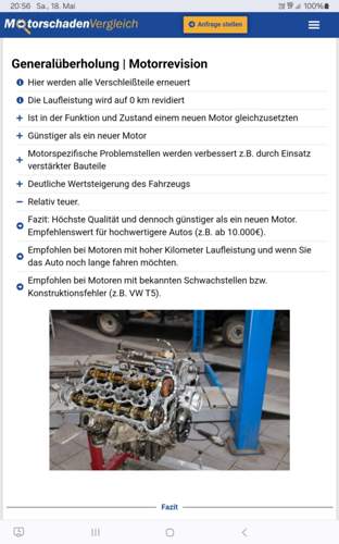

Eine Überholung bedeutet Motor bis auf die kleinste schraube Zerlegen
Inklusive überprüfen oder ersetzen aller Anbauteile.
Da kann man davon ausgehen das man einen neuen Motor hat mit 0 km und Garantie hat (ohne Späne)
Die allermeisten Internetangebote sind wiederaufgearbeitete vorher defekte Motoren und meist nur Rumpfmotoren, also gerade mal Block, Ölwanne, drehende Innereien und Zylinderkopf sowie Ventildeckel… - alles andere fehlt und das geht garantiert dann schief…
Mit Pech ist der Motor dann noch nichtmal von nem baugleichen Fahrzeug und du fängst an bspw. Die Ölwanne, die Motorlager oder andere Anbauteile noch umzubauen.

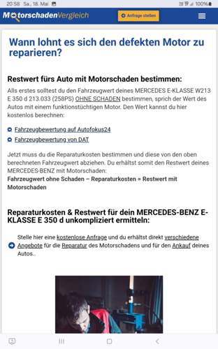

Eine gute Website für Informationen wie gehe ich vor bei einem Motor Defekt ist (motorschadenvergleich.de)
Da findet man einen Rechner Fahrzeugwert ohne Schaden – Reparaturkosten = Restwert mit Motorschaden
Und sonstige nützliche Informationen
