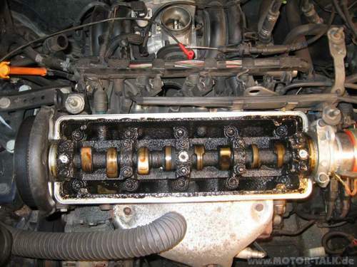

Polo-schlamm
Anmerkung !
Es Fehlt eine Krümmerschraube !!

werd mich mo weiter damit beschäftigen u. berichten
schau mal das Ansaugsieb von der Ölpumpe nach, so verschlammt wie es da im Kopf aussieht sitzt das Sieb bestimmt zu...
