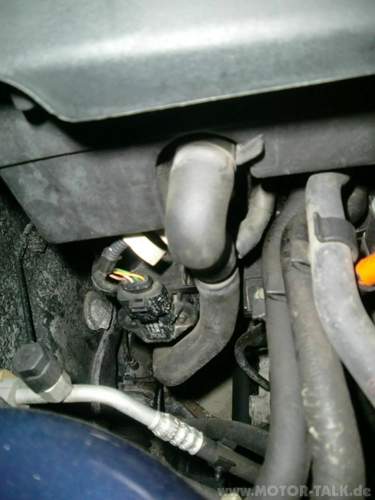

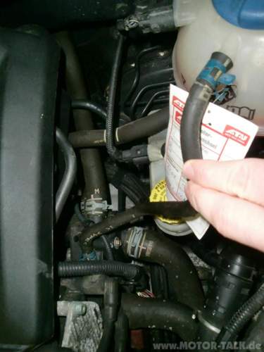

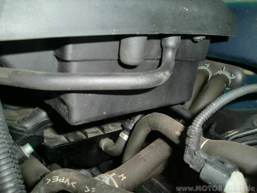

Um nochmal auf das Thema Motor AUD zu sprechen zu kommen: Hier meine Bilder von der  (laut VW beheizten Entlüftung)
Konnte nicht wirklich was finden, das einzige, was mir auffällig war hab ich den Bildern 4 und 5 markiert.
Kann aber auch von was andern sein, bin kein Fachmann...   Dieses Kästchen befindet sich hinter dem Motorblock und ist direkt mit dem dicken Schlach der Entlüftung (der auf der Beifahrerseite zu sehen ist) verbunden.
Viel spaß mit den Bildern!
Olli
Bild1 Fahrerseite
Bild2 Fahrerseite
Bild3 Beifahrerseite
+2
