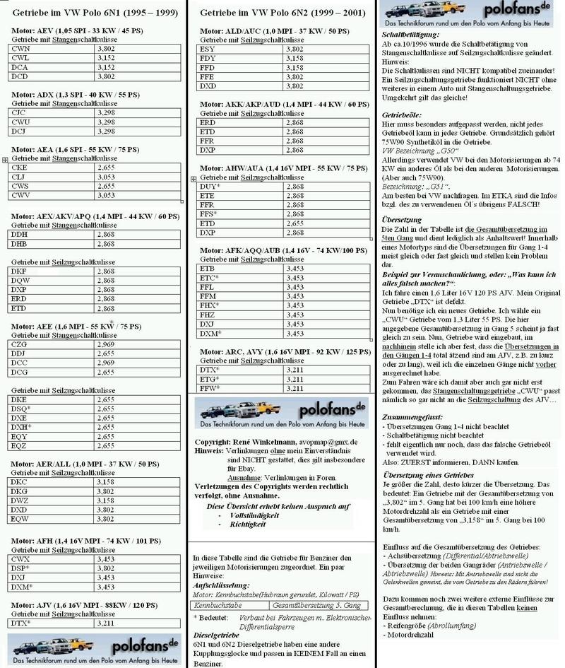

aus Zeitgründen konnte ich den Austausch noch nicht durchführen. Das Auto steht nun abgemeldet auf dem Parkplatz und leider habe ich in der langen Zeit auch noch kein Tauschgetriebe gefunden. Welche Getriebe passen denn auf einen AUD Motor? Ich habe in einem anderen Forum folgende Tabelle entdeckt: http://u.polotreff.de/.../c97bcebf3530d9dd7e1fb11902b1fd82a9_large.jpg
Laut der Tabelle passen in meinen Polo 6n2 mit AUD Motor nur die Getriebe ERD, ETD, FFR und DXP. Ist das so richtig oder ist es auch möglich bspw. ein DKF-Getriebe oder ein anderes übersetzungsgleiches Getriebe zu verbauen? Die "älteren" Polo Getriebe sind nämlich teilweise relativ günstig zu bekommen.
Es passen auch andere. Wichtig ist das die Art der Schaltung gleich ist, also Gestänge- oder Seilzugschaltung.
