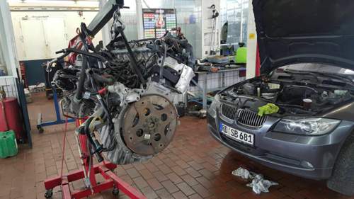

So, hier dann mal ein Status-Update. Letzte Woche Donnerstag habe ich die Information bekommen, dass mein Fahrzeug mittlerweile in Bielefeld angekommen ist, man sich jedoch ob der guten Auftragslage erst diese Woche darum kümmern könne. Gestern Abend nun das erste Foto, siehe Anhang. Sobald weitere Bilder folgen, werde ich die hier ebenfalls posten.

Wollen wir hoffen, dass die Jungs in Bielefeld zumindest mechanisch alles hinkriegen und du nachher nicht auch Elektronikprobleme hast und im Regen stehst. Ist es bei dir eine Motorüberholung oder Einbau eines neuen, gebrauchten Rumpfmotors?
Mein Motor soll überholt werden.

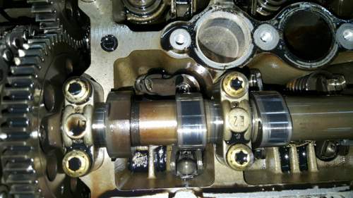

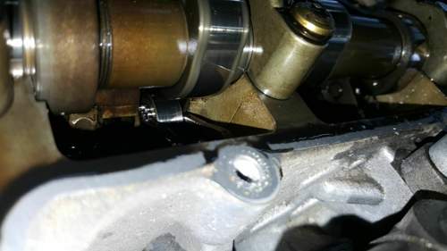

Folgende Bilderserie habe ich heute von der Motorentechnik Bielefeld erhalten. Man sagte mir, ich bräuchte, da defekte Anbauteile nicht im Preis enthalten sind (war/ist mir bewusst), zwei Injektoren (Preis bekomme ich noch) sowie einen Zylinderkopf (340 Euro), die Überholung des Turbos aufgrund des auf den Bildern sichtbaren Risses kann man mir für 550 Euro anbieten.
Nachtrag: eben noch ein Anruf, man wolle versuchen, die beiden Injektoren erst zu reinigen, da eventuell Verkrustungen für die Undichtigkeit der Injektoren verantwortlich sind, die man dann nicht tauschen müsste.
Eure Meinungen bisher? Alles fair?

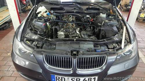

Sorry, aber Kaffeebecher im Motorraum geht gar nicht...
Und was ist, wenn bei den Anbauteilen elektrische Probleme auftreten, wer haftet dann?
@hydrou schrieb am 9. März 2016 um 13:35:26 Uhr:
Danke für den Hinweis mit dem Kaffeebecher, den habe ich glatt übersehen.
Was für elektrische Probleme bei den Anbauteilen befürchtest Du?
Naja, frag mal wobpower mit seinen Problemen... Zündkerzen (gut, hat der Diesel nicht, dafür Glühkerzen), Injektoren, usw.
Die angebotenen Anbauteile, sind die neu? Und von BMW oder OEM / Nachbau?
Bezüglich des Risses im Turbolader: Wie soll der repariert werden?
Die Anbauteile sind wohl überholte Gebrauchtteile. Man hat mir auch angeboten, ich könne Teile auch selbst zuliefern, aber da habe ich dann nachher 50 Euro gespart und habe dann das Gehampel mit der Garantie, wenn irgendwas nicht läuft. Ich würde die Teile schon über die Motorentechnik Bielefeld beziehen, damit alle Garantiefragen bei einer Stelle liegen und es keinen schwarzen Peter geben kann.
Was die Reparatur des Turbos angeht, frag mich nicht, bin da kein Fachmann. Tendiere aber auch eher dazu, das nicht zu machen.
