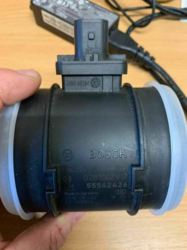

@Michi_Ti schrieb am 1. Mai 2020 um 17:19:44 Uhr:
Der obere ist Bosch/GM, der untere Pierburg
Sorry Beitrag nicht richtig gelesen.
Aber trotzdem frage ich mich, warum wurde die T.Nr. weg gefräst?
Habe heute einen neuen LMM von Bosch bestellt. Müsste der selbe sein der von Opel verbaut wird.
Bin ja gespannt was dabei rauskommt 😁 Wenn's nicht hilft muss ich mir die Schläuche vorbehmen...
Da drück ich dann jetzt mal die Daumen 🙂
Das ist der Originale von Bosch/Opel
Was kostet der und @Persi wie schlimm ist das geruckel denn bei dir?
@phase23, ist genau der gleiche wie aktuell bei mir verbaut. Nur jünger ist meiner ;-)
@Astra565, hat bei wewewe daparto deeh 70€ gekostet. Ist hoffentlich ein Original Teil und keine Fälschung...

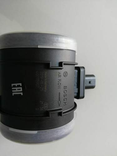

Heute wird der LMM geliefert. Bin ja gespannt 🙂

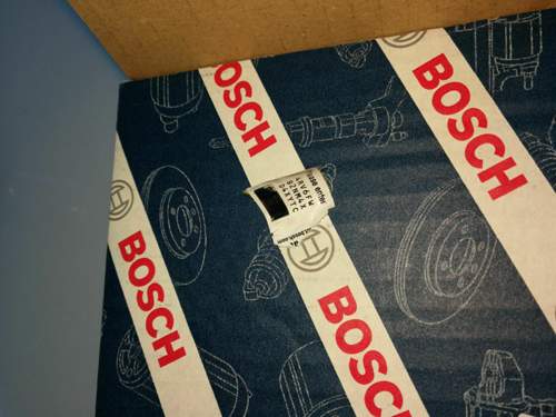

Also eingebaut ist das gute Stück nun. Motorstart war heute morgen unauffällig weil's noch ziemlich kalt war.
Optisch sieht der Bosch 1:1 aus wie der Alte. Das Siegel war zwar gebrochen aber wird schon passen...
Gut dass auf der Packung ein Hinweis war dass man den Sensor nur einbauen soll wenn man weiße Kleidung und ein Cap anhat. Hätte den sonst glatt mit normaler Kleidung eingebaut 🙂😁😉
Edit: LMM war ne Niete 🙁 Ruckelt immer noch wie immer

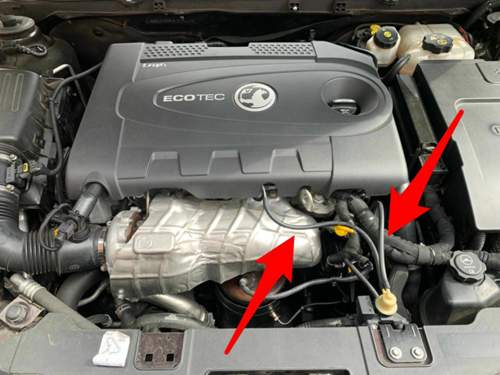

@phase, kannst du bisschen beschreiben welche Schläuche bei dir getauscht wurden bzw gereinigt wurden?
Ach du Schei.... das tut mir leid. Meiner läuft bis jetzt recht gut. Ab 18°merkt man, dass das AGR öffnet, aber es wird nachgeregelt. Man merkt, dass er an der Grenze ist und der Leerlauf noch recht stabil ist. Beim gasgeben nagelt er dann etwas lauter als sonst. Aber such nur sehr kurzzeitig.
Bei mir wurden die unterdruckschläuche erneuert (Bild) und dieses Reservoir was vorher an einem der Schläuche war entfernt. Außerdem wurde der Schlauch (ich glaube gleicher Durchmesser) zum Differenzdrucksensor erneuert. Der hatte nen kleinen Riss.

Kein Problem und danke fürs Bild. Werde dann mal bei Gelegenheit die Schläuche prüfen bzw gleich ersetzen.
Vielleicht hilft dass bei meinem ja auch 🙂
