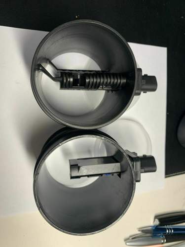

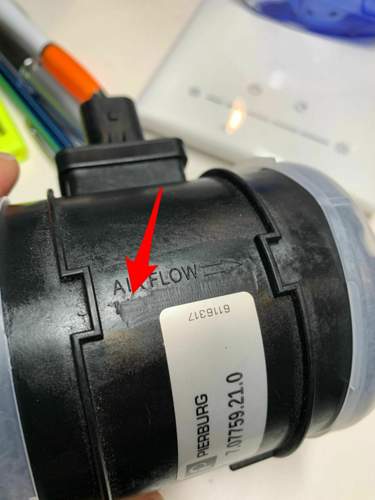

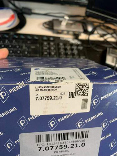

Erstmal vielen Dank an alle für die Tipps und fürs Daumen drücken🙂 Ich hoffe dass ich damit jetzt durch bin.
Ich hab noch die Bilder vom „Pierburg“ LMM drangehängt. Verpackung sieht original aus, mit nem kleinen Hologramm, aber auf dem LMM ist irgendwas „ausradiert“ worden.
@phase23
Das sind ganz nach einem China Plagiat aus, auch die Oberfläche vom LMM sieht etwas komisch aus.
Warum sollte Pierburg etwas auf dem LMM wegfräsen wenn es in einem originalen Karton geliefert wurde??

Welches ist jetzt von Pierburg, obere oder untere?
Und ein Video mit erfolgreichen Beseitigung eines Fehlers wäre genial, wie der Motor jetzt läuft🙂
Danke!
Der obere ist der Originale (Bosch/GM) der untere der Pierburg.
Die Leitschaufel hinten und die Struktur an der Spitze des LMM beim Bosch hat mit Sicherheit einen Einfluss auf das Strömungsverhalten. Und wahrscheinlich gerade im Leerlauf bzw geringen Drehzahlen macht sich das bemerkbar.

Nummern werden aber teilweise unkenntlich gemacht, damit man nicht sieht dass es zB 1:1 dem Original entspricht. Das muss nix bedeuten. Dass das Innenleben anders ist, wahrscheinlich schon.
Ich hatte mal einen Passat 2.0 pumpedüse bei 250000 km ein billiges LMM aus dem Internet bestellt, da ging dann gar nichts mehr... Leider war es schlussendlich nicht das LMM sondern defekte Hydraulikstössel.
@Michi_Ti schrieb am 30. April 2020 um 14:11:36 Uhr:
Ja, das war es auch was mich dazu bewogen hat das Teil seinerzeit einzubauen. Teilweise werden die Sachen ja auch bei anderen Lieferanten zugekauft, wenn die Qualitätskriterien erfüllt werden. Letztendlich kann man es wohl weder herausfinden noch beweisen.

Vorab würde ich Fotos an Pierburg senden per Mail, die freuen sich über Plagiate.
Den Händler würde ich vorab schon mal auch informieren und denen sagen was die für einen Schrott bzw. das die Plagiate anbieten.
War mir sofort klar das der obere von Pierburg ist ohne den Text zu lesen.
Der untere ist für die Schrott Tonne.
Der obere ist Bosch/GM, der untere Pierburg
