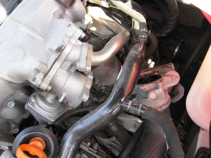

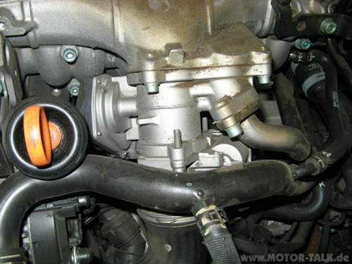

Also erstmal Motorabdeckung entfernt und das AGR Ventil begutachtet. WIe schon gesagt sitzt es bei mir Rechts am Block unter der Ansaugbrücke neben dem Ölpeilstab.
picasaweb.google.com/lh/photo/XqRTFeyP6uTPQBSg3FofLw

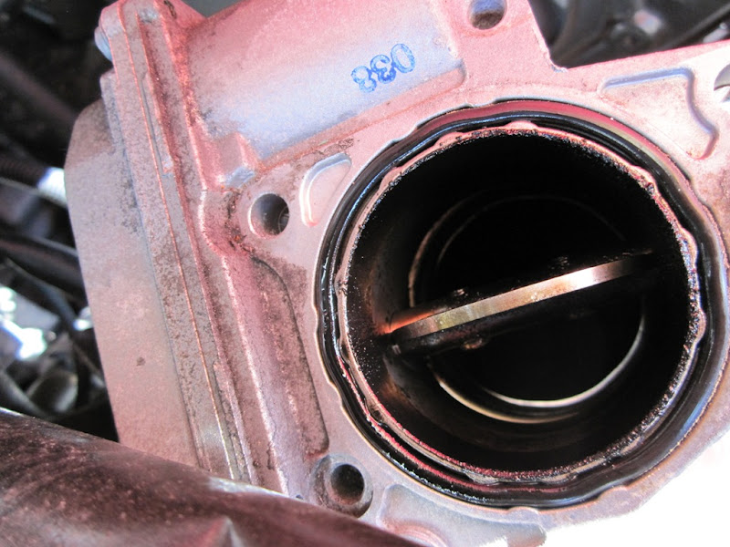

Dann erstmal mit dem 30er Torx die 3 Schrauben der Saugrohrklappe gelöst und etwas zur Seite gelegt. Mehr braucht da nicht gemacht werden. Ausserdem gleich noch die 2 Schrauben mit dem 6er Inbus von der Abgasrückführung ausgeschraubt.
Vorher habe ich noch mit dem 10er Steckschlüssel eine Halterung für das Schwarze Kühlwasserrohr gelöst. Dann kann man es etwas zur Seite drücken und man kommt an die ganzen Schrauben besser dran.
picasaweb.google.com/lh/photo/24Fuziu2wX3y9cRgOqNvxg

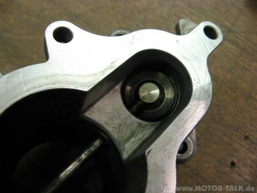

Ein Blick in die etwas ölige Saugrohrklappe. Ich habe beim Zusammenbau nur etwas trocken gewischt mit einem sauberen Lappen.

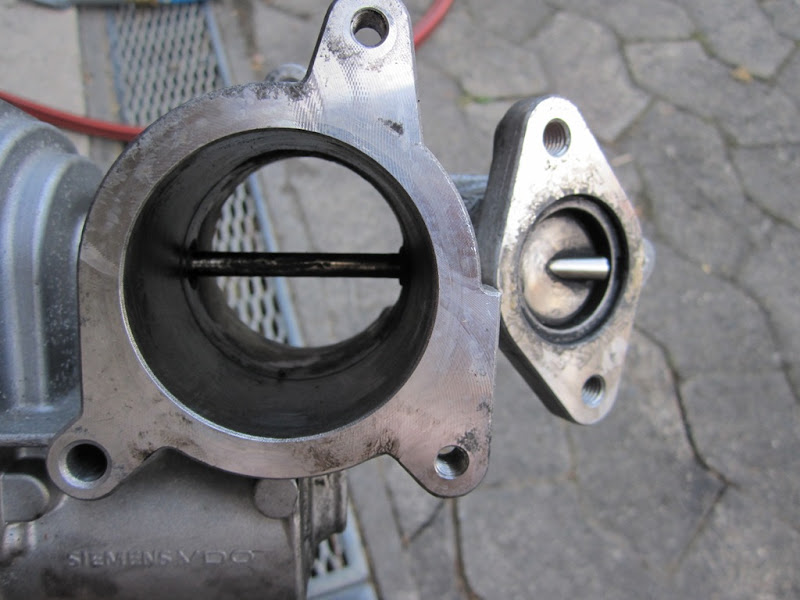

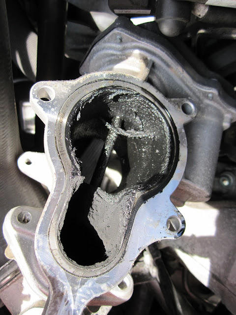

Die 3 Schrauben des AGR Ventils ausgeschraubt und das Ventil abgenommen. Es fielen gleich dicke Teerige Stücke ab wie man auch sieht. Dabei zieht man auch gleich den Stecker ab.
picasaweb.google.com/lh/photo/Ayr7ie_3d-Ial-c8BOvO0A
picasaweb.google.com/lh/photo/feExCK3gjzzz-vY5D7BZXA
Auf der Dichtung hängt auch ne dicke Rußschicht.
picasaweb.google.com/lh/photo/ixC7xEy6utmytgmrpCZe4Q

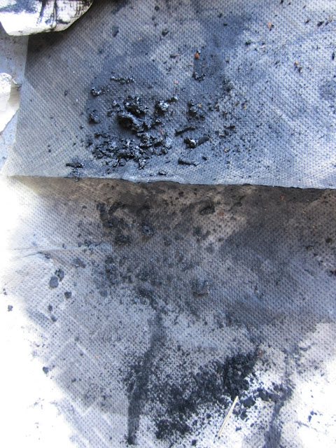

Klappe mit Hilfe von STahlwolle, Zewatüchern, Bremsenreiniger, Benzin und Kaltreiniger gesäubert und in umgekehrter Reihenfolge wieder zusammengebaut. Dabei darauf geachtet das Dichtungen und Dichtflächen sauber sind und die Schrauben nicht zu fest angezogen werden.
https://lh4.googleusercontent.com:80/.../IMG_1705.JPG
Dauer Ausbau: 20-30min.
Reinigung: 60min
Einbau: 15min
Hier sieht man nochmal wieviel Dreck ich da rausgeholt habe:
picasaweb.google.com/lh/photo/jzleJCBwvRKdMDFyNA6_Kw
picasaweb.google.com/lh/photo/aQZv8ZDNSeU2y0anY1nUHw

Hallo Daniel,
war gerade mal Probe schrauben 🙂 bekomm alle Schrauben locker bis auf die beiden siehe Bild. Wie bekommst du den Abstand her ?
Auf Bild 2 hat man ja nicht die Möglichkeit mit einem Inbus die Schrauben zu lösen. Das schwarze Rohr daneben ist ja fest und lässt dich nicht bewegen.
Danke dir im voraus.

ich hatte ja geschrieben das man einen 10er Steckschlüssel braucht. Schau mal auf das Bild im Anhang.
Wenn du die Schraube löst dann kannst du das Rohr wegdrücken. Es ist zwar trotzdem eng aber mit nem Langen Inbus oder nem Steckschlüssel kommst du drann. Du musst mit dem Inbus dann unter dem schwarzen Rohr lang. Das passte bei mir, sollte bei dir nicht anders sein.
Man braucht die Schrauben auch nur anlösen. Die sind ja mit wenig Drehmoment angezogen. Dann mit der Hand rausdrehen.
Wird schon klappen!
Hallo Daniel,
also den Ansaugstutzen hab ich schon ab. Die anderen Schrauben sind kein Problem. Die 2 bei der Rückführung hab ich mit einem Lappen umwickelt und eine Rohrzange vorsichtig angesetzt ->locker. ( Bei mir sind das große Torx - die ich nicht habe )
Ich hab mal mit dem Finger in das AGR gegriffen - alles voller Dreck und Ruß 🙁
Morgen früh gehts weiter da es jetzt dunkel wird. Muss eh morgen eh noch Stahlwolle besorgen.
Ich werd morgen weiter berichten.....und mal Bilder meines AGR machen.

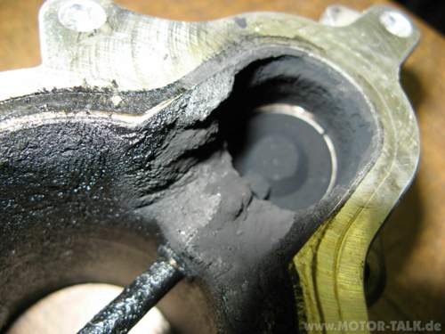

also gesschafft, mein AGR sah noch etwas schlimmer aus. Ausbau ca. halbe Stunde - reinigen ca. halbe Stunde - Einbau 10 min.
Bin gerade mal paar KM gefahren, also mein leichtes ruckeln ist auch weg. Sogar das leichte Motor wackeln im Standgas ist komplett weg. Ich bild mir ein das er viel ruhiger läuft. Ist ja wahnsinn was man da alles an Dreck und Russ rausholt.
Anbei 3 Bilder 🙂

Das sieht ja schon richtig fies aus. Schon ordentlich zugewachsen. Fährst du viel Kurzstrecke?
@pittbullsk
Kannst du machen, so lange wie dein Auto keine Zicken macht würde ich es nicht anfassen. Schaden kann es aber auch nicht.
