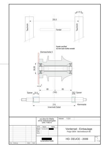

Nach dem Reifenwechsel zieht meine Break out nach links. In welche Richtung muss ich dann das Hinterrad verstellen und warum? Meine Theorie ist, dass das Hinterrad von hinten betrachtet im Uhrzeigersinn nach 12 h steht. Stimmt die Überlegung?

Soweit ich weiß, laufen bei keiner Harley die Räder auf Maschinenmitte.
Bei meiner DEUCE läuft z.B. das Vorderrad um 4mm rechtsversetzt.
Man messe mal die Vorderradfelge rechts bzw. links zu den Gabelrohren - oder die Hinterradfelge beiderseits zu der Schwinge.
Voraussetzung sind die jeweils unadaptierten Bremszangen.

Was aber ist mit dem Radaufstandsversatz ?
Ist die Schwinge symmetrisch ?
Läuft das Rad fahrzeugmittig, wenn der Abstand der Felge zu den Schwingenholmen gleich ist ?
Meine aufwändigen Ermittlungen (Zeichnung anbei) zeigt ja schonmal, daß es beim Vorderrad standardmäßig schon nicht so ist.
Vorderrad-einbaulage
Ich vermute mal stark dass einfach darauf zu achten ist, dass die Nabenmitte dort ist wo sie beim Standardrad auch wäre (bzgl Spacer). Dort setzt nämlich der Reifen auf der Straße auf.
Die Fahrzeugsymetrie ist mit Sicherheit von teuer bezahlten Fahrzeugdesignern ausgetüftelt inkl eventuellem Spurversatz zum Gewichtsausgleich. Völlig egal wie breit oder hoch der montierte Reifen ist.

Das Hinterrad sitzt nicht mittig in der Schwinge,
Die Vorderradfelge sitzt nicht mittig über der Nabe
@Hamma-U
Danke für eine technische Zeichnung!
Sowas vermisse ich in einer Trump-Firma schmerzlich, da geht es auch ohne Maßstab und Skalierungen. "Basst scho" (die waren niemals nicht auf dem Mond!).
Was "Versatz" angeht, sollten wir uns ev. auf eine gemeinsame Nomenklatur einigen. Schiefstellung eines Rades kann man Versatz nennen, sollte dann aber darauf hinweisen, das es sich um eben Schiefstellung handelt. In den amerikanischen Manuals steht "Misalignment", das ist "Falschausrichtung/fehlerhafte Justierung", aber auch "Spurfehler", nicht aber "Spurversatz".
Mit den Latten wird nicht eine Schiefstellung des Hi-Rades gemessen (geht nicht!), sondern der (Spur)Versatz des Vorderrades ggn.über dem Hi-Rad. Das ist per se völlig unabhängig von der Reifen- und Felgenbreite. Gemessen wird der Abstand der an das Hi-Rad angelegten Latten zur Vorderradfelge links und rechts. Der rechte Wert wird vom linken abgezogen (was sofort erklärt, warum die Felgenbreite keine Rolle spielt, denn nur die Differenz der Messungen zählt). Für das angehängte Bspl. ist die Abstandsdifferenz für FLSTC/FLFSTF mit 0.359"/8.5mm angegeben, für FXSTC/FXFTS mit 0.526"/13.4mm.
