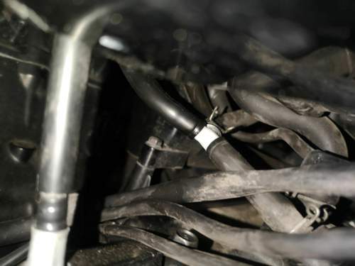

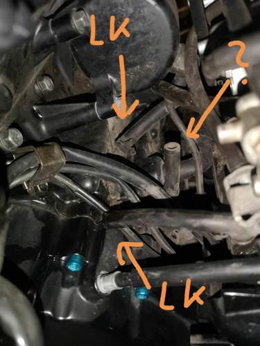

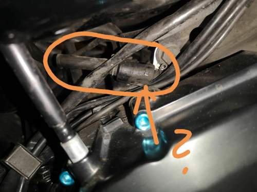

Wollte letztens mal was am Kupplungszug nach sehen und hab den verfolgt bis zum Deckel und als ich da so von der Seite rein schaute sah ich das da 2 bzw 3 Schläuche einfach so rum hängen ca. 10mm im Durchmesser. Aus einem lief Sabber raus... Also nicht dermaßen aber es lief da wohl so nach und nach etwas raus. Kurz um die zwei Schläuche kommen vom Luftfilter Gehäuse und der eine Schlauch führt an der Schwingen vorbei nach unten und es hängt etwas dran wie aussieht wie ein Filter, weiß aber nicht welche Funktion der haben soll.
Da an den zwei Schläuchen die am LK kommen am anderen Ende jeweils eine Schelle ist aber nirgens angeschlossen sind, hab ich mir ein T-stück besorgt und der Schmodder läuft jetzt in den einen Schlauch. (keine Ahnung ob das ein Überdruckschlauch oder sowas in der Art ist)
hab mal Bilder angehängt, hoffe man kann erahnen was ich meine ??

So ganz richtig sieht das nicht aus.
Heb mal den Tank an. Der Spritschlauch zum Vergaser ist am Benzinhahn.
Dann gibt es meine ich noch zwei Schläuche, die vom Tank unters Motorrad gehen. Das sind Entlüftung und Überlauf.
Das könnten deine Schläuche sein.
Von der Airbox geht auch ein Schlauch nach unten um Wasser abzuleiten.
Also die zwei Schlaüche kommen mit Sicherheit von der Airbox, einer rechts, einer links.
Hab allerdings gesehen das jetzt unten auf dem Boden Troofen sind bräunlich, leicht Ölig aber riecht leicht nach Benzin...
Bzw. kommen die Tropfen aus dem Schlauch den ich mit den anderen zweien von der Airbox verbunden habe.
Ist der Filter evtl. zu viel geölt worden? Ist ein K&N inside.
Die Verschlauchung am Vergaser ist teilweise ziemlich vertrackt. Einfach lose Enden miteinander verbinden oder verschliessen dürfte selten die Lösung sein.
Da hilft nur eine Reparaturanleitung, in der das genau aufgeführt ist.

Naja aber da waren nur die zwei Schläuche, und die sind 10cm lang ca. einer rechts an der Airbox und einer links und der dritte ist irgendein ablaufschlauch. Hab ja sonst nichts gemacht außer die zwei Schläuche von der Airbox mit dem Ablaufschlauch verbunden.
Bzw hald den Luftfilter geölt, bzw ölen lassen von nem Bekannten weil ich das selber noch nie gemacht habe zwecks der Menge.
Der K&N-Filter sollte leicht geölt sein. Nicht triefen.

Bei den Schläuchen kann man auf deinen Bildern nicht erkennen, wo die herkommen.
An dem einen ist ne Schelle dran, an dem anderen zumindest der Abdruck.
Die gehören also auf irgendeinen Nippel.
Der Schlauch mit dem Schmodder wird die Kurbelgehäuseentlüftung sein.
Der "Filter" könnte der Tropfenabscheider sein.
Ich hab meine Fazer nicht mehr, sonst würde ich nachsehen, wie das aussehen muss.
Hör aber auf, da irgendwelche Schläuche zusammenzubasteln, von denen du nicht weißt, was sie machen. Das führt zu nichts.
Besorg dir das Wartungshandbuch der Fazer. Da ist jede Schraube drin. Findet man im Netz.
Die beiden dünnen Schläuche ohne Schmodder gehören an den Tank, würde ich vermuten.
Löse mal die Tankschraube vorn am Lenkkopf. Wenn du die Sitzbank abnimmst, kannst du den Tank dann vorne anheben und drunter gucken.
Am Benzinhahn geht ein Schlauch zum Vergaser. Ungefähr mittig sind zwei Nippel, an denen die beiden Entlüftungsschläuche dran kommen, die unter das Motorran führen und unten am Hauptständer rumbaumeln.
Guck mal, ob die Messanschlüsse zwischen den Vergasern und dem Zylinderkopf alle zu sind und ob die Gummiflansche zwischen Vergaser und Zylinderkopf Risse haben. Das führt zu Falschluft. Dann läuft die Fazer zwar, läuft aber zu mager.
Schau auch mal in Deine PN.
Ansonsten kann ich mich nur dem Muhmann anschliessen.
Juhu, na das dort am eine Schlauch eine Klammer ist und am anderen der Abdruck hab ich auch festgestellt, deswegen hat mich das auch stutzig gemacht...Das Reparatur Handbuch hab ich schon auf Deutsch, trotzdem danke für die Mühe.
Die zwei Schläuche kommen jedenfalls vom Luftfilterkasten die hab ich nicht dran gebastelt, sondern nur mit dem einen verbunden, da sie ja Augenscheinlich irgendwann mal ja wo waren. (Reperatur Anleitung kann ich irgendwie nix vom Luftfilterkasten finden bzw dessen Anschlüsse)und unter dem Bike baumelt ganz genau nur der Schlauch rum mit dem ich die zwei vom LK zusammengeschlossen hab, da sich sonst die Suppe an den Stellen verteilt wo ich sie gar nicht haben will. Dann baumelt noch der Schlauch vom Ausgleichsbehälter dort rum. Sonst nix. Hab an dem Motorrad auch noch nichts gemacht ausser Zündkerzen getauscht, Ölwechsel und Luftfilter. Allerdings hab ich glaube keine Entlüftungsschläuche am Tank, wenn ich mich recht erinnere..Benzinschlauch und Tankgeber Stecker aber werde morgen nochmal nachschauen.
Dann hat die mal wer weggemacht.
Ist eigentlich nicht schlimm. Nur, wenn der Tank voll ist und sich der Sprit durch Sonne oder oder so ausdehnt oder du das Mopped mal umschmeißt, dann läuft dir die Suppe über den Motor.
Könnte mal unangenehm sein.
Die Schläuche haben vermutlich auch nichts damit zu tun, das das Mopped schlecht anspringt.
