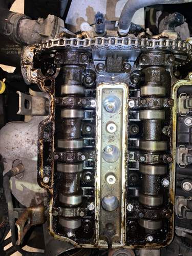

Hey,
ich hab ein Problem mit meinem Opel Corsa C1.0 aus dem Jahr 2002.

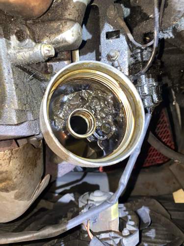

Mein Problem mit der Öl Leuchte begann das erste mals vor 2 Monaten etwa, während dem fahren fing diese aufeinmal an zu flackern und leuchtete dann durch gehend. Nach dem ich mich dann im Internet erkundigt habe hab ich mal den Öldrucksensor kontrolliert und im Stecker war Öl, diesen hab ich dann getauscht und die Öl Lampe war aus bis Gestern. Ich bin gestern mit dem Auto auf der Autobahn unterwegs gewesen wo die Lampe wieder flackerte kurz vor meiner Abfahrt. Ich bin dann abgefahren und als die Drehzahl sich senkte wurde der Motor plötzlich lauter und die Lampe leuchtete komplett. Ich hab das Auto dann direkt ausgemacht. Ich habe es dann heute morgen abschleppen lassen und hab mal die oberste Abdeckung des Motors abgebaut und da war dann alles voller Öl Schlamm(siehe Bild 1) oder wie man es nennt, dazu hab ich festgestellt das die Steuerkette zu viel spiel hat. Ich habe dann auch erstmal das komplette Öl abgelassen und den Ölfilter kontrolliert dieser war komplett verklebt und es war eben falls Schlamm in der Kammer des Ölfilters(siehe Bild 2). Ich kontrollierte dann noch das abgelassene Öl und es waren Metalspähne drin also es schimmerte Silber. Hat jemand eine Idee was es sein könnte oder hatte schon jemand mal das Problem?

Hast Du nie das Öl gewechselt???!!
Das hört sich nicht gut an.
Um mehr zu erfahren wirst du wohl wenigstens mal nach der Steuerkette, der Ölpumpe und wegen des Abriebes auch unter die Ölwanne schauen müssen, ob nicht das Ölsieb mit Späne zu ist. Wenn das Sieb verstopft ist erklärt es auch den mangelnden Öldruck und die Leuchte. Dann hast du höchstwarscheinlich einen gewaltigen Motorschaden und die Lager haben gefressen. Kurbelwellenlager, Pleuellager oder sogar die Welle sind eingelaufen. Das erklärt auch den lauten Motor, da die Lager trocken liefen und sich abnutzten=silberner Abrieb und Späne.
Durch abgenutzte Lagerschalen verliert sich auch der Öldruck und die Ölampe zeigt "Öldruck" an.
Schlamm im Motorkopf kommt oft von Kurzstrecke oder wenn sich die ZKD langsam verabschiedet. Zum Beispiel wenn Wasser mit ins Öl kommt. Verringert die Schmierung und fördert bei Belastung wie Autobahnfahrt erst recht früher den Schmierfilmabriss.
Bin zwar nur Hobbyschrauber, aber das wären meine Erfahrungen.

Beseitige den groben Schlamm, fülle billiges Motoröl ein und baue ein neuer Ölfilter ein.
Lasse dann den Motor laufen. Wenn er dann immer noch so laut läuft ist der Motor Schrott.

Wenn der Motor dann normal läuft solltest du folgendes Wechseln:
  • Steuerkette mit Zusatzteilen
  • Dichtungen
  • Ölwanne entschlammen
  • Wasserpumpe wird empfohlen
  • Flachriemen
Materialkosten ca. 300 € im Internet.
Arbeitsaufwand ca. 20 Stunden

Doch Öl Wechsel wurde letztes Jahr im September gemacht mit Wechsel vom Filter. Die Steuerkette ist auch sehr lose. Dementsprechend werde ich ihn jetzt schweren Herzens als Bastlerfahrzeug verkaufen. Aber trotzdem vielen Dank für die Tipps.
