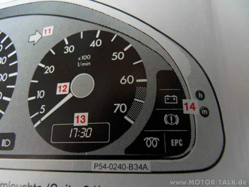

Hi , weißer Qualm / Rauch deutet auf eine durchgebrannte ZK-Dichtung hin !
Hat denn die Motorfehlerleuchte / EPC-Kontrolleuchte gebrannt ?
gruß hanspool
@hanspool schrieb am 20. Oktober 2016 um 10:13:08 Uhr:
gruß hanspool
Motorkontrollleuchte hat ein 1995er nicht. Und was soll die EPC Leuchte sein?
Ich gehe stark von einer defekten Kopfdichtung aus. Kühlwasser gelangte in den Brennraum. Deshalb der weiße Rauch.
Hoffentlich ist kein sonstiger Schaden entstanden.
EPC-Leuchte ist die M.-Kontrollleuchte die Störungen der Einspritzanlage anzeigt(siehe Foto) , auf eine Evtl. undichte ZK-Dichtung hatte ich schon hingewiesen !
gruß hanspool
Sdc18719
Jo... bei nem Diesel.
Nen 180er ist aber nen Benziner.
Und dieser von 1995. Da gibt es weder ne MKL und schon gar nicht ne EPC Leuchte. 😉
Sorry , bin von einem Diesel ausgegangen ! ;-(
Der EPC Hinweis ist soweit ich weiß, immer verbaut, nur das sie damals schon für Amerika funktionell eingebaut wurde, da es dort schon lange Pflicht war, sobald der Motor Probleme macht.
Ist beim W124 nur in der Ami Ausführung vorhanden :-)
Hierzulande wurde diese erst wesentlich später zur Pflicht und war dem zufolge außer Betrieb.
Gruß Chriss
In meinem 280er ist nix dergleichen vorgerüstet und außer Betrieb. Auch in meinem E320T (W124) von 1995 gibts das nicht. Das existiert in dem W202 Vormopf KI des Benziners definitiv nicht.
Soweit mir bekannt gab es die EPC ausschließlich bei Dieseln.
Später kam dann die MKL für die Benziner.
@Steven4880 schrieb am 20. Oktober 2016 um 13:29:10 Uhr:
Diese sollte dann aber EDC lauten beim Diesel oder?
EPC: Electronic Power Control ==> Fehler an der Motorelektronik
Ich schaue heute nochmal in mein KI, ist ein S202 aus 9/96 (kleine Mopf 180er Benziner), kann mich erinnern, diese gesehen zu haben.
Gruß Chriss
Die Leuchte ist zwar da, aber ohne dahinterliegendem Leuchtmittel und demzufolge ohne Funktion.

@Goify schrieb am 20. Oktober 2016 um 13:38:05 Uhr:
Ja, aber nicht bei den Vormopf. (Mit den zwei Drehknöpfen)
Hab mein KI schon so oft draußen gehabt... die existiert da nicht.
