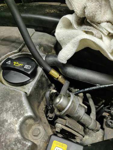

Kann ich das selber auch irgendwie messen?
ich hab es mir das besorgt, brauchst du eigentlich nur, die Anzeige mit dem Schlauch, musste beim Anschrauben aber etwas mit der Zange nach helfen, sonst hat das Ventil nicht getätigt.
https://www.ebay.de/.../164121354790
Kraftstoffdruck 1
Anschluss Schlauch
Okay super. Was kann da noch sein irgendeine Ahnung?

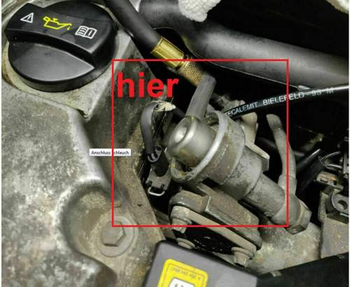

Ja aber wo sitzt genau der kraftstoffdruckregler? Lg
@Chris199306 schrieb am 30. Mai 2020 um 19:19:56 Uhr:
hier ...siehe Bild
Kraftstoffdruckregler
Okay ja werd den mal neu geben und wenn er dann auch nicht geht werd ich mal weiter schauen nur mittlerweile verzweifle ich das Auto hat das Problem schon 3 Jahre.
