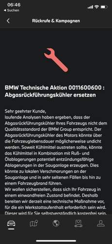

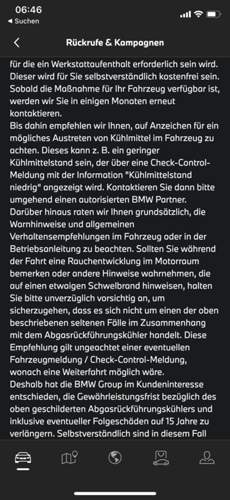

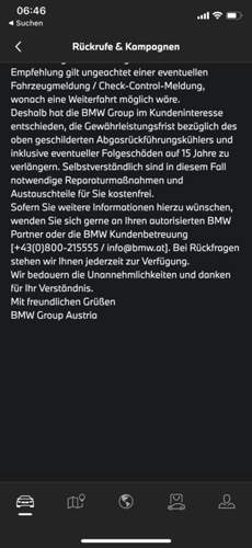

Wobei @taurus1 - Ansaugbrücke aus Kunstoff, die schon arg verkokt ist, reinigen? Machen die sicher nicht. Abseits der Sauerei wenn man das macht, des mittelmässig guten Ergebnisses, des Aufwands/Arbeitszeit dafür der sich nicht rechnet und der Chance dass die doch bereits Brandlöcher hat/dann erst recht getauscht werden muss/BMW einen neuen Termin, Verärgerung des Kunden und mit erneuter De/montage doppelt kostet....nein - natürlich ausschließlich Neuteile, was sonst.
Mein Fazit:
Das alles stand auch explizit in der Rückruf Mitteilung (i.d. BMW App) - siehe anbei. Eindeutiger geht nicht.
Von daher - keine Paranoia, wenn du so damit länger weiterfährst gewiß Folgeschäden (auch am Motor), und überforderte Niederlassung. Lies dir einfach den offiziellen BMW Text durch - was du erlebst ist inakzeptabel, und von BMW her auch nicht so vorgesehen...
Aber vielleicht liegts auch an Glück/Pech hier (Österreich), meiner zuverlässigen/kompetenten Niederlassung (vllt. auch, da sie jmd. der binnen 3 Jahre 3 neue Fahrzeuge gekauft hat nicht als Kunde verlieren wollen), bzw. eurer (selbst für mich immer wieder merkbaren) Servicewüste (Deutschland).
Rückruftext1 BMW App
Rückruftext2 BMW App
Rückruftext3 BMW App
