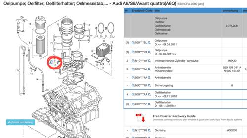

Hallo Leute,
sitzt vor dem Öldruckschalter eine Dichtung?
Öldruckschalter F378, OEM Nr.: 038919081 M (grau, 1polig) der oben am Ölfiltergehäuse sitzt.
In der Zeichnung im Anhang finde ich nur die Position wo der Öldruckschalter hinkommt,aber nicht das Teil selbst bzw. eine eventuelle Dichtung und Nr. dazu?
(Motor CANA AUDI A6 C6 2.7 TDI 190PS, Facelift, quattro, 2010)
Markiert
Das Bild ist zu klein, um etwas erkennen zu können und was da eingekreist ist, sieht nicht nach Öldruckschalter aus. Wenn ich nach der Teilenummer suche, finde ich ein Bild, wo ein Dichtring vorhanden ist.
