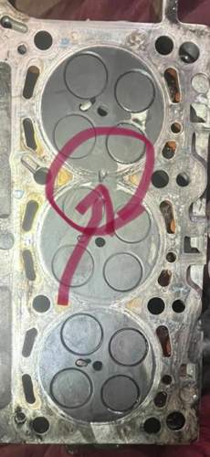

Mittlerweile hatte ich einen Zylinderkopfschaden aufgrund defekter Injektoren.
Alle Injektoren neu, neuer Zylinderkopf und ein neues Saugrohrmodul.

@AuToBoY1997 schrieb am 13. Februar 2022 um 12:08:17 Uhr:
Jetzt in der Zwischenzeit? Wie sahen die Kolben der beiden betreffenden Zylinder aus? Die müssen doch auch Schelzschäden bekommen haben, die Glühkerzen waren auch geschmolzen?
Ja nachdem ich das Problem mit dem Sensor hatte kam dann dieser Schaden.
Der Kolben bzw. die Kolben haben keinen Schaden angenommen. War bemerkenswert. Man muss ja mal Glück haben.
Nein die Glühkerzen waren alle voll und ganz da. Nur der DPF war zu. Der wurde chemisch gereinigt.
Läuft jetzt wieder mal wie ein Uhrwerk.
