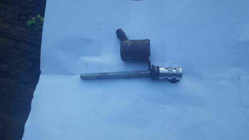

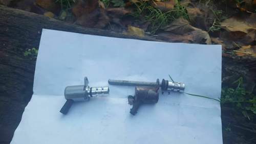

hallo zusammen ich brauche hilfe!!!!
mein auto ist ein audi a6 3,0tdi quattro 4f baujahr 2009
mein öldruckregelventil ist defekt, dass wollte ich tauschen.
also schraube auf (torx30) alles gut...ventil bombenfest!
bischen geruckelt, gewackelt und siehe da es dreht sich....super habe ich gedacht!
ventil ist draussen, aber ist abgerissen, der teil der im motor sitzt steckt noch drin, ab o-ring.
wie bekomme ich das jetzt raus?
vielen dank für ein paar tips!
so sieht ungefähr das ventil aus....muss mir die tage das passende besorgen
gruß jochen

so hallo,
habe ja viele antworten bekommen!
also mein ventil ist jetzt draussen, aber meine fehlermeldung ist nicht verschwunden. war wohl doch nicht der fehler das ventil.
kann mir jemand sagen was der oberer öldrucksensor überprüft?
meine fehlermeldung lautet
P164B öldruckschalter fehlfunktion, oberer grenzwert überschritten, warnleuchte an, statisch[
danke....

Kenne Audi nicht, allein vom Code her würde ich sagen das der Öldruckschalter einen zu hohen Öldruckwert an das Steuergerät übermittelt daher oberer Grenzwert überschritten.
[Von Motor-Talk aus dem Thema 'Öldruckregelventil' überführt.]
ja deshalb habe ich mir auch gedacht es könnte am öldruckregelventil liegen, war aber nicht.
deshalb suche ich den oberen öldrucksensor, ob der was hat
